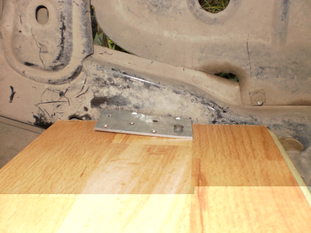

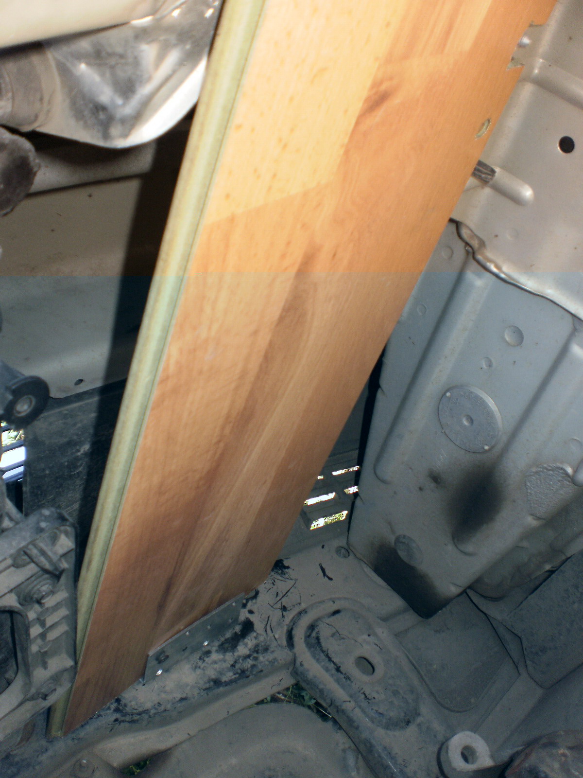

AVA писал(а):...взгляд упал на валяющиеся на даче без дела доски ламинанта...
Дело хорошее , но имейте ввиду - ламинат хорошо впитывает воду и здорово его коробит... :?
Re: Очумелые ручки
Сообщение AVA » 22 июл 2011, 21:32
Да под одной фоткой коментарий не правильный. И еще ширина ламината оказалась не очень и видно щель между ним и радиатором. По фото кажется что большая, на самом деле нет не очень и это не критично.

Яне могу понять, что Вы как извините как женщины, разбухнет, разбухнет. Я тож не вчера родился, тож об этом думал. На полу лежит Вы полы моете не разбухает ведь.
Разбухнет выкину на фиг. Уменя в данном случае затрат 20 рублей на уголок и канистрового заводом я не владею.

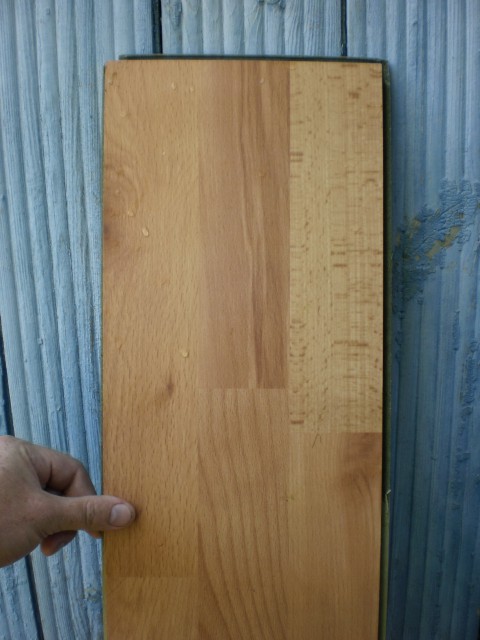

Сейчас еду на дачу и ради экспиремента брошу оставшийся кусок ламината в бочку с водой. Еще фотик не забыть, чтоб результата сфоткать.

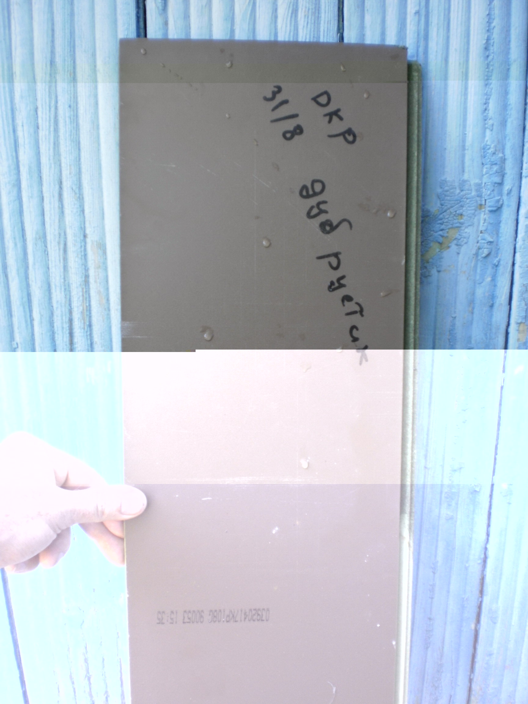

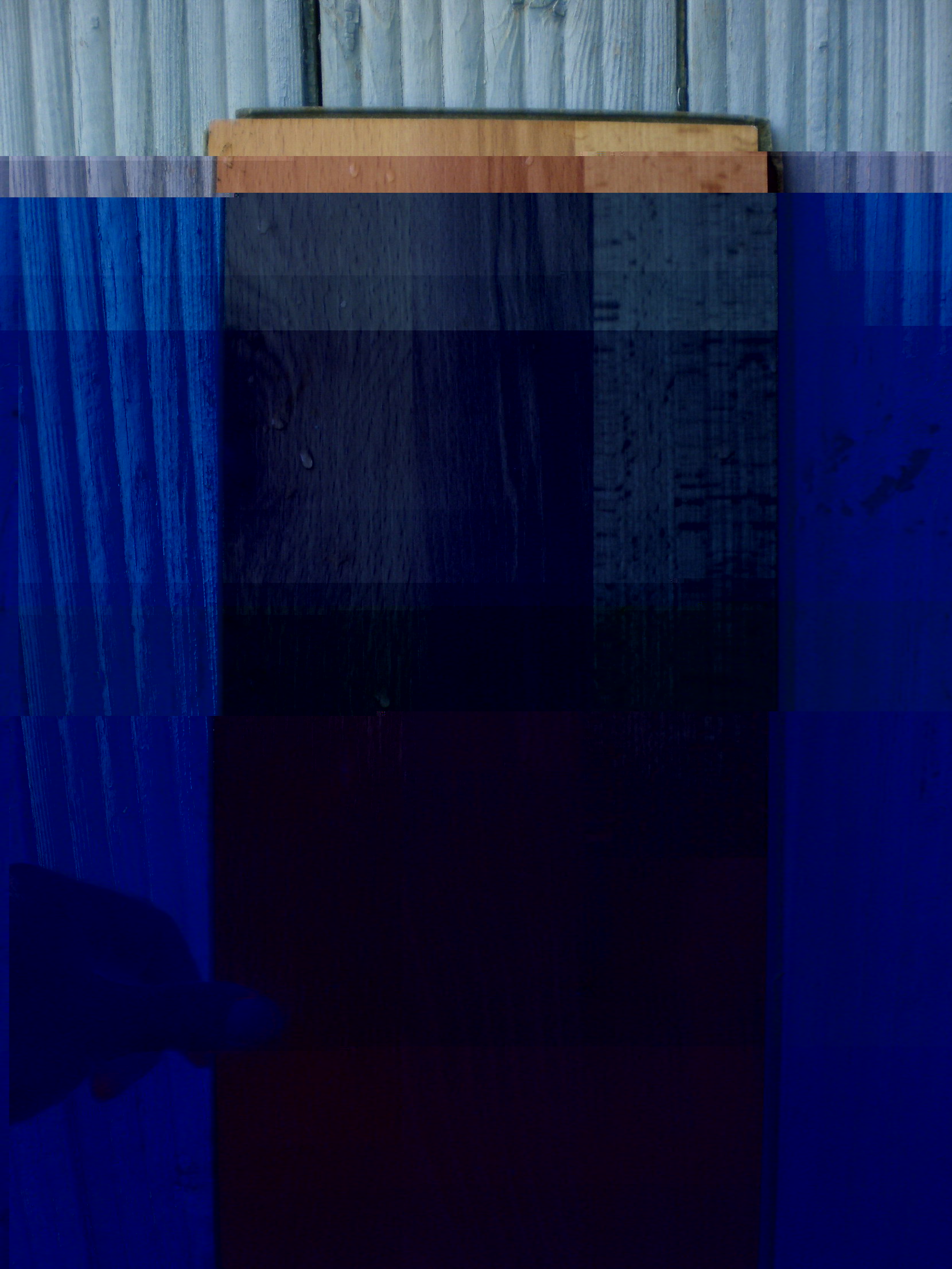

Стоп. Мы с Вами в одном поле ягоды не искали и на брудерщафт не пили, ни какой я Вам не дружок. Эт во первых. Во вторых начав полемику и критику , Вы сами указали что сделали лучше, краше и дешевше и типа показали ранее свой " канистровый" метод, и типа что это народ мается ерундой, когда я такой мастер и все придумал и сделал. Слова Ваши, Ваши. Так укажите Вашу методику, я Вам не мальчик молодой чтоб бегать и юзать поиском.
Я вообщето мужчина средних лет и меня так воспитали и я привык за свои поступки и слова отвечать. И поэтому показываю. Сегодня оставшийся кусок ламинанта, плавал в бочке с водой целый день с утра и до вечера. И не чего с ним не было, абсолютно. Не вспучился, вздыбился, расслоился, расстворился и изменил цвет. :wink:
Выше руки ламинат был в воде ниже нет. Фото в студию:
