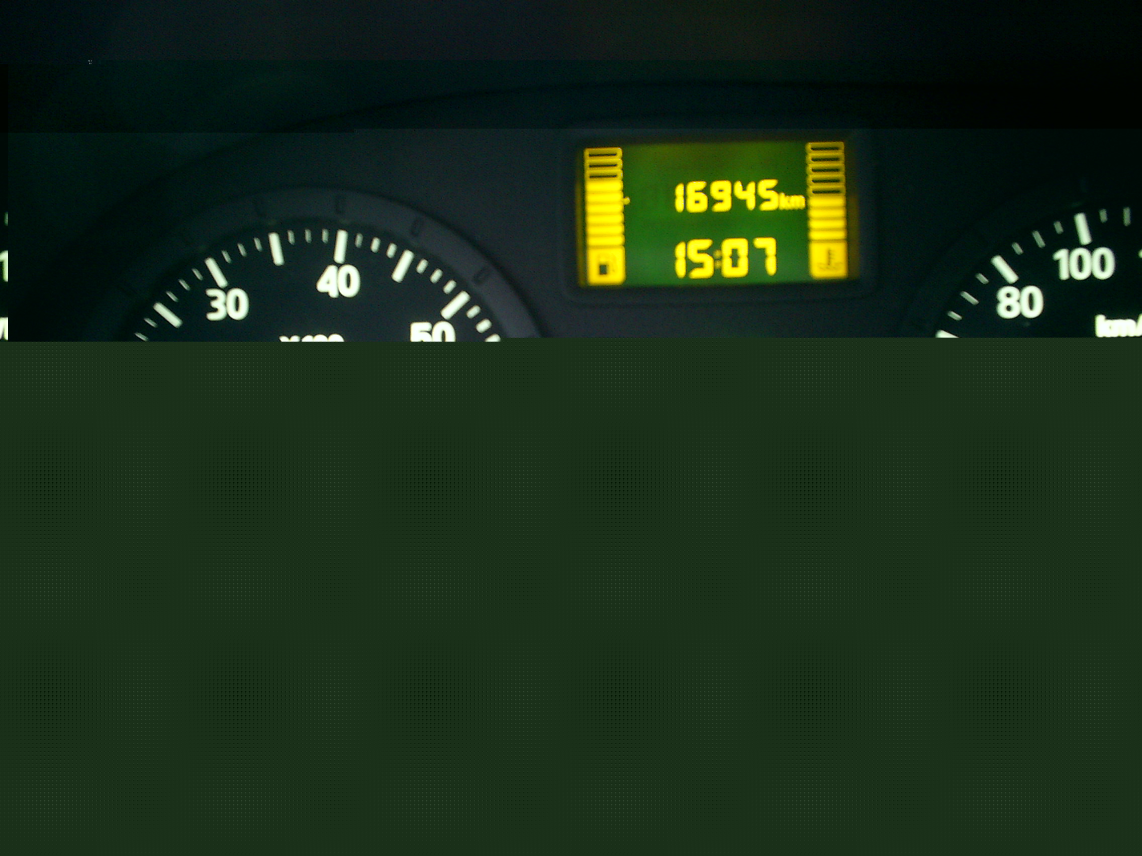

может всё же чёрных цифр на оранжевом поле?
приборка дастер с прошивкой 81412-13 год, в штате инвертированный экран. по факту- на фото.Следом фото- с поменянным экраном на приборке логан с прошивкой 7101(не инвертированный экран в штате)- вполне гармонично смотрится с инвертированным.

взять изначально светлый экран, отрезать пленку, очистить её и приклеить другой стороной к экрану.

И чем такой дисплей будет отличаться от заводского инверсного?
Вот здесь https://www.drive2.ru/l/2651036/ человек это сделал и получил все тот же синий фон (при подсветке белым).
З.Ы. Или я чего-то не догоняю? :brainy Может пленку какую-то другую надо?..
фиолетовый он получил...
"чёрного" вы не получите.
Но можно покрутить пленку- там будут полутона как темнее, так и светлее.
Заодно результат покажете.

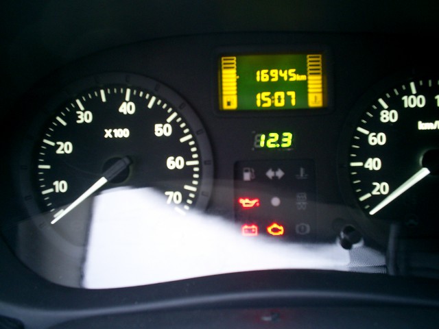

Сообщение Mavrik » 31 дек 2017, 15:58
valera писал(а):фиолетовый он получил...
Ну синий, фиолетовый - это все детали и цветопередача фотика. Главный вывод
valera писал(а):"чёрного" вы не получите.
О чем, собственно, я и говорил. Черным по белому можно сделать, наоборот никак.
valera писал(а):Заодно результат покажете.
Не буду пока этим заниматься, хотя лишний белый экран имеется. Может быть когда нибудь. Суть в том, что синие оттенки мне категорически не подходят. я добился желто-зеленой гаммы.
как-то так

Сообщение 4e6yPaToP » 31 дек 2017, 18:21
Ого! Напряжометр всобачил? Круто!
Только это... шрифт бы ему ненаклонный - лучше бы смотрелось.

4e6yPaToP писал(а):Ого! Напряжометр всобачил?
Еще в Логане делал. Отчитывался viewtopic.php?f=13&t=15750&p=1267301&hilit
4e6yPaToP писал(а): шрифт бы ему ненаклонный - лучше бы смотрелось.
Согласен, но не было. "Будем искать" (с) :wink:
