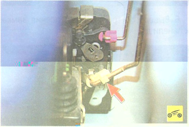

Коллеги, нужна Ваша помощь. Сломался пластиковый фиксатор тяги наружной ручки передней двери (см. скрин - фиксатор помечен красной стрелкой). Ни где не могу найти. Может у нее каталожный номер есть? Не покупать же новый замок из-за этого.

DrakulA писал(а):Коллеги, нужна Ваша помощь....
Разборка - найдется все.
Re: Фиксатор тяги наружней речки двери
Сообщение DrakulA » 03 июн 2012, 16:14
Зфгд_ШШ писал(а):Разборка - найдется все.
Предлагают с замком в сборе. Есть еще варианты? Неужели ни кто не сталкивался с подобной проблемой?
Сообщение TRI » 03 июн 2012, 16:17
Сталкивались. Вариантов, кроме разборки, нет.
Сообщение Mavrik » 03 июн 2012, 16:23
Проволочка спасет гиганта мысли. Или можно из жести вырезать.
Сообщение Respekt » 05 июн 2012, 17:09
приспособил прозрачный шланчик ,который идёт на обмыв стёкол-пока держится.наверно от капельницы подойдёт

Сообщение DrakulA » 21 май 2013, 14:55
УРА!!! Вот он: 7701035664. Купил в Еxiste. Поставил. Наконецто бесконечные переборки двери из-за слетевшей тяги закончились! Предлагаю добавить в БЗ.
http://skladclips.ru/renault/7701035664

Сообщение Mihanok » 31 май 2013, 15:24
После ДТП в котором пострадала ручка, тоже сломался данный фиксатор. Не смог найти в магазинах. Но сфотографировав его на оригинальном замке, подобрал в отделах на рынке, которые торгуют клипсами на все виды машин. Купил сразу с запасом.)) За 25 рублей не грех прозапас.

Сообщение zander-alex » 02 сен 2013, 06:21
А какой код у красной клипсы на картинке?
Мне нужно для активатора замка багажника . Сам замок с тягой у меня есть , а вот, клипс чтобы тягу закрепить, нет
