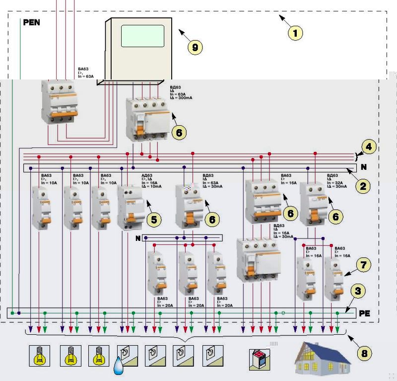

Требуется помощь и консультация по УЗО, чтобы избежать ошибок и не переделывать всё в третий раз.

Раз пошла такая пьянка.... Немного про УЗО. Советую уйти от входного УЗО - это технически не грамотно. Обычно требуют пожарники. Если оставляем, то 300мА, противопожарное, т.к. от поражения током никак не спасает, потому что человеку достаточно 20мА, а при определенных условиях и меньше. УЗО необходимо ставить на совершенно определенный потребитель(ну или розетку, в идеале на все) - 30мА, меньше есть, но найти не просто. УЗО ставим после автомата и выбираем на ступень больше автомата, т.к. если автомат какое-то время может продержать ток выше номинала, тол УЗО скажет Вам привет. С УЗО тоже много заморочек, не всякая нагрузка его терпит, но это тема отдельного разговора. Еще есть диф.автоматы - это автомат и УЗО в одном флаконе, но и здесь есть свои плюсы и минусы.

Вот примерно про выбор УЗО.
1) УЗО рекомендуют выбирать на 1 ступень мощнее, чем подключенные автоматы (из соображений надежности и долговечности УЗО). Стандартный ряд мощностей 16А-25А-40А-63А. Например, у вас вход со щитка 25А. И внутри может появиться потребитель с автоматом 25А. Следовательно УЗО надо брать минимум на 40А/30мА.
2) Ток утечки УЗО не более 30 мА (выше опасно для жизни).
3) Если схема квартирной разводки очень сложная, то естественный ток утечки может превысить 30 мА (всего 7 Вт) и привести к ложным срабатываниям УЗО. В этом случае берут 2 УЗО на 30мА каждое, и нагрузку делят между ними.
4) Для ванной ставят УЗО с порогом срабатывания 10 мА (себя пожалейте!). Особенно если стиралка стоит в ванной. Такие УЗО по мощности бывают максимум 25А/10мА.

Nick_2141 писал(а):Критика и предложения принимаются.
Ну перво наперво надо бы сделать повторное заземление нулевого провода
На вводе питающей линии в здание должно быть выполнено повторное заземление PEN-проводника, при этом в первую очередь следует использовать естественные заземлители (ПУЭ-7, п.1.7.102).
И еще важно следующее. Нулевой провод вводного кабеля от воздушки сначала на корпус щитка (РЕН шина), к которому уже присоединен проводник повторного заземления, а потом уже перемычка на счетчик!
PEN-проводник с ВЛ подключается непосредственно на шину РЕ щитка (п.1.7.135), без каких бы то ни было коммутационных аппаратов в его цепи (п.1.7.145). К этой шине подключается заземляющий проводник от местного ЗУ. Таким образом, на вводе в электроустановку дома выполняется повторное заземление PEN-проводника. Затем с этой шины берется N-проводник на вводной автомат и далее на счетчик. Больше N-проводник нигде не должен соединяться с PE или PEN.
Ну еще я бы заменил эту пародию на клеммник (который под автоматом АП 50)!
Сейчас есть качественные прходные зажимы на ДИН рейку.
Re: Проблема с электричеством в доме (квартире)
СообщениеДобавлено: 24 мар 2013, 18:45
oira писал(а):Вот уличный щиток после сегодняшней небольшой переделки (обошёл "Ресанту", ибо напряжение на входе "зашкаливает" - 260-275 В):
Кстати у Вас тоже что-то не заметил повторного заземления нулевого провода воздушки!?
ИМХО Ваши беды с повышенным напряжением до 275 в. связаны с тем, что ваша ВЛ не имеет повторных заземлений у опор ВЛ согласно ПУЭ.
Аналогия с плохим контактом в нуле трехфазной цепи получается.

А для тех, кто на бронепоезде - нельзя ли простенький рисуночек, иллюстрирующий вышесказанное?
СообщениеДобавлено: 24 мар 2013, 18:52
oira
Да не вопрос!

За рисунок спасибо! Теперь объясните, если можно - простыми словами, суть процессов в щитке и почему так "задрано" напряжение у меня на ВЛ?
СообщениеДобавлено: 24 мар 2013, 19:07
oira
У меня щиток установлен в каркасе, прикрепленном болтами к столбу ограждения (труба 40х60х3):
Если я приварю заземляющий провод от щитка к столбу (на котором он установлен), забетонированному на 1 м в землю и соединённому сваркой через арматуру d=12 mm (такая "обвязка" из арматуры идёт по периметру всего ограждения участка) с полусотней других таких же столбов, можно ли не заморачиваться с отдельным заземлением?

oira писал(а):
NarimanSPb писал(а):Да не вопрос!
NarimanSPB прав. Тут процессы следующие. Если по простому. То при отсутствии повторных заземлителей происходит перекос фаз. То есть при различных нагрузках на фазах потенциал нуля плавает и довольно сильно особенно при большом различии нагрузки по фазам. Я в начале темы приводил пример. Если в квартирном щитке отгорает ноль. То при хорошей нагрузке включенной у соседа висящего на другой фазе, у вас не только 275в но и почти все 380в появиться могут. Поэтому и на опорах ВЛ делают промежуточные заземления нуля. И в щитке оно тоже не помещает.
СообщениеДобавлено: 24 мар 2013, 19:17
oira
Serhio1
А что со вторым моим вопросом - о заземлении?
СообщениеДобавлено: 24 мар 2013, 19:22
Serhio1
oira писал(а):Serhio1
Если столько железа на глубину закопано то пойдет в качестве заземления. И если проблема вызвана тем о чем NarimanSPB и я говорили. То в вашем случае это поправит ситуацию, или хотя бы улучшит ее. Кстати если у вас ВЛ старая, то может даже не из за отсутствия заземлителей на опорах это происходит, а например где нибудь на какой нибудь опоре ноль отваливается.
СообщениеДобавлено: 24 мар 2013, 19:30
oira писал(а):...простыми словами, суть процессов в щитке и почему так "задрано" напряжение у меня на ВЛ?
Для простоты возьмем 3-х соседей запитанных от разных фаз длинной ВЛ - 0.4 кВ.
Если в цепи нулевого провода ВЛ или щитовой от трансформатора где-то плохой контакт, и нет повторного заземления, то у каждого из этих 3-х домов его напряжение будет зависеть от величины нагрузки 2-х других домов.
Если нагрузка у вас меньше чем у них, то у вас повышенное, а у них пониженное и наоборот.
Такой же эффект будет конечно так же из за неисправности нулевого вывода конкретного трансформатора на подстанции.
СообщениеДобавлено: 24 мар 2013, 19:34
Serhio1
Совершенно верно. Даже не у трансформатора, а где нибудь на любой опоре по пути ноль отваливаться начнет и все.
СообщениеДобавлено: 24 мар 2013, 19:37
oira писал(а):А что со вторым моим вопросом - о заземлении?
Считайте что оно у Вас выполнено!
Только осталось нулевой провод вводного кабеля подключить к тому болтику что внизу справа на щитке, а от него перемычку на вводной автомат. :acute
СообщениеДобавлено: 24 мар 2013, 19:45
Serhio1
В общем пробуйте, о результатах потом отпишитесь пожалуйста.

Практики!
Как к трём фазам однофазную сеть прицепить?

oira писал(а): А с опоры... лично я с этим не сталкивался... по идее - прозвон и "отбираете" одну фазу с "нулём"
Уточню условия задачи. Специально обученные бойцы затащат с опоры в избушку провод с 3 фазами и сваяют щиток. Дальше мы уже сами.
Так вто. Что мы в том щитке будеи иметь? И как туда домашнюю сеть однофазную впендюрить. Причем три независмых контура?

AlexBJ
Задача достаточно банальная - будет 3 провода (3 фазы) на которых 220 и один рабочий ноль. В щитке должен быть автомат трехполюсный на который это все придет.
Выход с этого автомата с каждой фазы пойдет на вход трех групп автоматов, желательно сбалансированной по мощности
Ноль от потребителей собирается на одну шину и соединяется с рабочим нулем со столба.
Жаль сейчас нет фоток с дачи - я там щит на половину собрал.. мож в выходные сделаю

Serhio1
AlexBJ писал(а):
Да примерно так. Желательно всю вашу нагрузку приблизительно равномерно распределить по 3 фазам и подключить к этим трем группам выходных автоматов. А ноль один на все.

Captain писал(а):Картинко мне не открывается
А так?
Навсякий случай и адрес ссылкой http://i2.guns.ru/forums/icons/attachments/18352.jpg

Serhio1
А так?
Отличный, наглядный пример! :clap

Captain
Serhio1 писал(а):Желательно всю вашу нагрузку приблизительно равномерно распределить по 3 фазам и подключить к этим трем группам выходных автоматов
В принципе понятно. Спасибо.
Выносим моск дальше.
Нагрузку поровну вряд ли можно разбросать. К примеру, теплый пол (ликтрический). Он работает от силы две недели в году, но сразу на 2 с лишним квт. А если еще на той фазе в это время стиралка заработает? Все остальную нагрузку на других фазах сразу перекроет.
Или вот на одну фазу вешаем стиралку, на другую посудомойку. При нагреве думаю по квт жрут. Но работают обычно порознь. А если вместе, то еще хуже. На двух фазах по киловатту, а на третьей пусто. Перекосу не будет?
Да. При включении трехфазной печки нагрузка распределяется по фазам равномерно? Про баланс можно голову не ломать?

Serhio1
Насчет 3 фазной электроплиты, нагрузка не равномерна. Там конфорки по фазам распределены. То есть зависеть будет от того что в плите включено - конфорки, духовка и.т.д. Ну насчет того разброса который вы привели, ничего страшного. В домах многоэтажных тоже квартиры по фазам раскиданы. И у кого то ничего не включено в квартире, а у другого и стиралка и чайник например. На картинке в примере хорошо видно, что освещение все например на одной фазе висит, розетки на другой. Остальная нагрузка тоже примерно разрисована. Главное чтобы у вас проблем с нулем не было. Вот тогда перекос от разницы нагрузок будет не хилый.

Captain писал(а):Что мы в том щитке будеи иметь?
Ну если в двух словах то записывайте. :)
1. Коммутационный аппарат 3-х фазный ( можно автомат типа АП 50 )
2. Счетчик 3-х фазный прямой ( тип по желанию или по местным условиям)
3. Если не нужна 3-х фазная нагрузка, то три группы однофазных линейных автоматов с номиналом по подключаемой нагрузки.
З.Ы. По местным условиям может потребоваться также установка УЗО на некоторые линии.

Возник вопрос,а тема вроде как подходящая :roll:
какую связку лучше выбрать :arrow: УЗО+автомат или просто дифавтомат и почему? Спецы помогите :compliment и что, займет больше места на din рейке ?
СообщениеДобавлено: 02 апр 2013, 22:39
as73
дима писал(а):Возник вопрос,а тема вроде как подходящая
какую связку лучше выбрать УЗО+автомат или просто дифавтомат и почему? Спецы помогите и что, займет больше места на din рейке ?
ИМХО - дифавтомат - это автомат + узо, соответственно на динрейке займет меньше места - при одной фазе - узо +автомат = 3 модуля, дифавтомат - 2 модуля

дима писал(а):Возник вопрос,а тема вроде как подходящая :roll:
Больше места займет УЗО + автомат полюбому (2+1 минимум либо 4+3). по цене для однополюса узо+автомат будет чуть дешевле чем диф (я говорю только про ABB, Legrand и тд, без Иеков и тп). Для трехфазки разница уже сильно заметна - от полутора тыр.
Себе на ввод трехфазный поставил УЗО + автомат, на насос в колодец и то что с водой - дифы. УЗО берется на шаг выше по мощности чем автомат.
Что лучше - вопрос интересный, если места мало, то диф, но УЗО + автомат можно менять поотдельности в случае выхода какой-то части из строя..

Не прошло и двух недель!
Но!!! Основной задачей повторного заземления нулевого провода РЕН (при его целостности) является безопасность персонала.
У Вас же, не дай бог конечно, может получиться вариант который я прикладываю. Так делать без дополнительных мер очень рискованно!!!
Померьте для начала ток в цепи к вашему повторному заземлителю при обычной нагрузки в доме.

NarimanSPb писал(а):У Вас же, не дай бог конечно, может получиться вариант который я прикладываю. Так делать без дополнительных мер очень рискованно!!!
Так я же заземление зафигачил в земле под фундаментом дома, внутри периметра, так сказать... неужто, ежели что (ТТТ), стоящего возле дома шандарахнет?

"Ваяю" внутридомовой щиток, что скажете, господа специалисты:
СообщениеДобавлено: 12 апр 2013, 13:54
Serhio
Вопросов много. И первый по оборудованию, на нормальные атоматы денег не хватило? Сэкономили не больше бутылки горькой. Чем колхозить с перемычками, лучше купить шину-гребенку, красивше и надежней.
Теперь по сути. Непонятно откуда 2 ввода? Если Вы разводитесь в шкафу с TN-C на TN-C-S ( с двухжилки на трехжилку), то не вижу перемычки между PE и N. Да и переходить так с налета-поворота с системы на систему нельзя. Почему с шины РЕ подается питание на клемму N вводного вылючателя? Ввод должен подаваться на верхние клеммы (но для деревенской местности сойдет и так).
Резюме: я бы оставил шкаф и нулевые шины с дин-рейкой, остальное бы снял и начал сборку заново.
СообщениеДобавлено: 12 апр 2013, 14:06
oira
Serhio писал(а): на нормальные атоматы денег не хватило?
Чем эти плохи: они, что - не рабочие? Нам что, будет легче, ежели при нашем сельском "энергоснабжении" рАзом погорят все дорогущие "Легранды"?
А УЗО - "Hager", я считаю, вполне "на уровне".
Serhio писал(а):Сэкономили не больше бутылки горькой.
Нам без разницы, что экономить - мы не пьющие.
Serhio писал(а):Чем колхозить с перемычками, лучше купить шину-гребенку, красивше и надежней.
Попадётся - купим... хотя, кто эту "красоту" из посторонних увидит?

Ладно, "к чему эти жертвы" - в доме устроим классическое ТТ без всяких новомодных штучек и забудем про таинственное "повторное заземление нуля"... перемонтирую щиток - выложу. Вот только прошу подсказать, как грамотно сделать СУП в доме.
Кстати, вспомнил, что у меня от берега реки до центра участка под землёй проложена стальная дюймовая труба (метров 40-50) - думаю соединить её многожильной медяшкой 10 кв. мм с металлическим забором и заземлить на них хозблок, лодочный гараж и дом.
СообщениеДобавлено: 13 апр 2013, 11:12
Serhio
Да причем тут повторное заземление? Если вы расключаетесь на трехроводку, рабочий и защитный ноль должны быть разделены. А на вашей картинке шина общая!
oira
Я понимаю Ваш энтузиазм, но может все-таки не экономить бутылки или торты, чего вы там потребляете, и нанять грамотного электрика.
СообщениеДобавлено: 13 апр 2013, 14:32
oira
Serhio писал(а):Если вы расключаетесь на трехроводку
Мы никуда не "расключаемся", мы хотим понять: ху из кто, ежели один специалист приводит картинку со схемой и говорит. что должно быть вот так, а другой утверждает, что должно быть иначе.
Serhio писал(а):на вашей картинке шина общая!
Это она давеча была "обчая", а тепереча отдельная: для дома я решил использовать схему заземления ТТ.
Serhio писал(а): нанять грамотного электрика.
Да где ж его у нас найдёшь, грамотного?
Кстати, а что скажете об этой схемке:
Интересует присоединение РЕ к N после АВ 32А на вводе.
Мы просили совет по СУП в доме - может быть, у вас есть что сказать...

Схема более-менее грамотная, другой вопрос как вы ее реализуете на практике. В электроэнергетике существуют схемы однолинейные и монтажные. когда покажите монтажную тогда я могу ответить вам конкретно.
СообщениеДобавлено: 13 апр 2013, 17:05
у вас похоже как схема IT, где N не соединяется с РЕ
Или в схеме ошибка. На вашей схеме на вводе только L и N проводники. Рабочий ноль N не должен соединяться с заземляющим контуром PE после точки разделения.
То есть, если на входе PEN проводник, тогда он соединяется на главную заземляющую шину и к ней же соединяются нулевая шина, заземляющие электроды, защитные проводники и выравнивающие проводники.
http://ru.wikipedia.org/wiki/%C7%E0%E7% ... D0.B0_TN-C
Сообщение Serhio » Вчера, 12:12
так все правильно на той схеме, рабочие и защитные проводники разделены от главной заземляющей шины
СообщениеДобавлено: 14 апр 2013, 13:14
Serhio
Я говорю про картинку, а не про фото шкафа. А на картинке я вижу лишь одну шину. Поэтому тяжеловато определять как схема будет реализована, на картинке одно, на фото другое. И там и там неверно! Эти консультации могут быть бесконечны. Поэтому при сборке шкафа нужны он-лайн консультации с грамотным электриком.
Ну есть еще вариант, тупо найти в интернете нормальную схему, наверняка есть.

Вот, теоретически что-то типа такого:
А практически мы сейчас как-раз на этапе "проб и ошибок", поэтому нуждаемся в толковых советах. Вот сколько уже прошу помочь с тем, как практически сделать в доме СУП, но энтузазистов что-то нету...

Сделайте вот так и успокойтесь:
СообщениеДобавлено: 17 апр 2013, 21:14
oira
Вот, вариант щитка со схемой заземления ТТ в соответствии с рекомендациями "продвинутых электриков":
Элементная база - модули higer (2 х АВ C25, 2 последовательных УЗО CD25 0.03А, 4 х АВ С16 - на освещение, розетки, сплит и водонагреватели).
Ввод от уличного щитка - двумя парами медь 2х6 кв.мм (подземный кабель 4х6 кв.мм): одна пара на внутридомовой щиток, вторая - транзитом через АВ С25 на щиток хозблока.
Внутренняя разводка внутридомового щитка - медь 1х6 кв.мм
Внутренняя разводка по дому в кабель-каналах: освещение - медь ПВС 3х1,5 кв.мм, розетки - ПВС 3х2,5 кв.мм.
Заземление (под домом): три вбитых в землю 1,5 м арматурины (d=16 mm) треугольником в плане, с обвязкой тремя полутораметровыми кусками приваренной железной полосы 4х40 mm, заземляющий проводник - медь 1х10 кв.мм
ГЗШ - основное заземление, заземление проводки освещения и розеток, заземление металлоконструкций дома.
