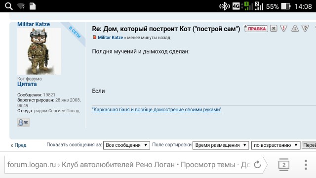

Сообщение Militar Katze » 24 окт 2015, 14:07
Полдня мучений и дымоход сделан:
Если кто помнит у меня когда-то было две трубы, одна вентиляционная, из-за бакланов пожнадзора, которые хотели взятку, но не удалось.
Так вот вент-трубу использовал, что бы нарастить дымоход. Использовал муфту и автогерметик, что бы связать цементную трубу старого дымохода и сэндвич трубу.

Сообщение super2008meh » 24 окт 2015, 14:10
А фото хде

Сообщение Семён Семёнович » 24 окт 2015, 15:04
Дефлектор - не так чтоб.

Сообщение Militar Katze » 24 окт 2015, 15:05
Семён Семёнович писал(а):Дефлектор - не так чтоб.
Не понял?

Сообщение Семён Семёнович » 25 окт 2015, 11:18
Не понял?
Гудет труба будет при хорошем ветре.

Сообщение Militar Katze » 25 окт 2015, 12:59
Семён Семёнович писал(а):Гудет труба будет при хорошем ветре.
Вроде раньше не гудела :shock:
Ну будет - что нибудь придумаем.

Сообщение Militar Katze » 29 окт 2015, 08:49
Militar Katze писал(а):Вроде раньше не гудела
Проверено, при зверском ветре последние два дня не гудит. Тем не менее надо бы дефлектор поставить, а то слышно как пилотный факелок в котле колеблется от перепадов тяги. Что-нибудь сверну из жестянки
