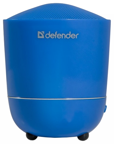

Сообщение Ded54 » 08 июл 2015, 16:55
А это тоже подойдёт?..
Re: Мобильные телефоны
Сообщение 3dmax » 08 июл 2015, 17:23
Ded54 писал(а):А это тоже подойдёт?..
Не уверен. Не вижу ни микрофона, ни кнопки ответа на звонок. Это скорее всего, учитывая цену ( в России) , просто bluetooth колонка для прослушивания музыки. Без возможности совершать звонки.
З.Ы. Добавление. Да, это просто колонка. Не пойдёт.
Сообщение 3dmax » 08 июл 2015, 17:49
Ded54 писал(а):А мне и не надо совершать звонок - услышал, что звонят, пошёл и ответил...
Этот динамик и не покажет, что телефон звонит. Он только для воспроизведения музыки и не более того. В нем отсутствует профиль отвечающий за приём звонков. Поэтому он Вам не подходит.
