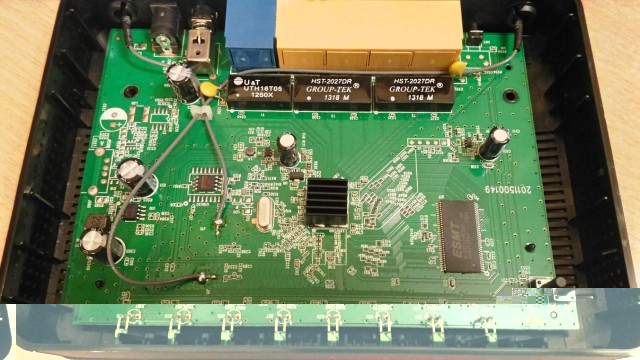

Вскрыл, всё чисто и красиво. Вздутых кондёров нет, напряжение под нагрузкой что со старым БП , что с новым, на пару десятых вольта меньше, чем без нагрузки. Попробую ещё на заводские сбросить, что ли.

то, что не вспухли - не важно, важно чтобы емкость и ESR в норме были
Я бы посоветовал перепаять 3 больших электролита в левой части картинки, либо как минимум ближний к разъему питания.
Сам в свое время менял на асусе бп долго разные, пока не вскрыл и не успокоил с такими же симптомами
