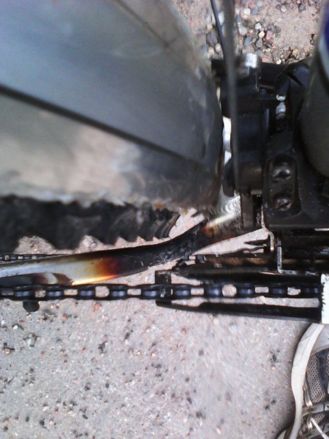

Господа, я недавно поставил на свой старенький десятилетний велик Stark Sceptеr новые шины типоразмера 26х2.35, т.е. выбирал сознательно самые толстые шины, какие бывают опционально. Ну, типа намёк на фетбайк, который не могу себе позволить из-за его цены. :cray Тормоза у моего велосипеда дисковые, поэтому проблем с ними на новых шинах не возникло. По грунтовке новые шины едут шикарно, по асфальту тоже неплохо, но вот в виражах (не в поворотах, а именно в виражах) задняя шина своими боковинами слегка трёт по нижним перьям задней вилки. :( Собственно, вопрос такой: получится ли у меня слегка сплющить нижние перья задней вилки изнутри, со стороны колеса, если в местах контакта с ними задней шины их локально нагреть газовой горелкой и затем обстучать молотком? :brainy Рама велосипеда - алюминиевый сплав, и как вы считаете, он по своим свойствам пластичный или хрупкий? Перья задней вилки - профильные прямоугольные трубки из этого же сплава, и получится ли эффект их одностороннего размягчения путём локального нагрева тонким пламенем? Заранее всем спасибо. :compliment Ток отвечайте побыстрее, а то придёт вездесущий 3dmax :? и надругается над моим вопросом. :regulations

А по вопросу Вашему - никогда в детстве рогатки не имели стреляющей V образным куском проволоки? Не поверю. Имели. Так как Вы тоже made in USSR. Вот и вспоминайте, какая проволока всегда была в ходу и почему? Подсказка - металлическая не ценилась, так как сложно гнулась. :wink:
З.Ы. При сгибании люминь теряет прочность и ломается на 2-3 сгиб, если речь идёт о проволоке. А металл гнуть устанешь. Это подсказка номер два о прочности металла.

3dmax писал(а):А по вопросу Вашему - никогда в детстве рогатки не имели стреляющей V образным куском проволоки? Не поверю. Имели. Так как Вы тоже made in USSR. Вот и вспоминайте, какая проволока всегда была в ходу и почему? Подсказка - металлическая не ценилась, так как сложно гнулась. :wink:
Так-то оно так, но ведь если нагреть люминь, а? И постучать - аккуратненько, молоточком, с чувством. :brainy Может, и не треснет? :brainy Или велорамы изготавливаются из очень твёрдого сплава? Всё равно - буду пробовать. Если не завтра, то... послезавтра, или на выходных, или на следующей неделе... :roll:

Я бы посоветовал назад не больше 2.2 ставить. Манипуляции с рамой приведут к ее утрате.

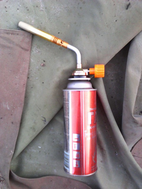

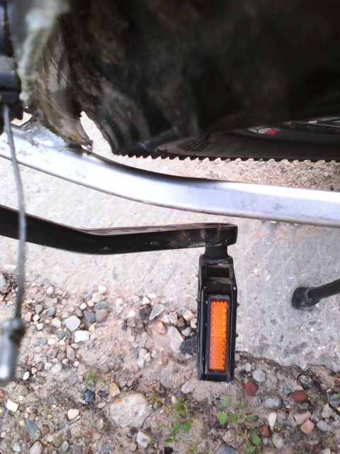

Я всё же сегодня вечером попробовал погреть перья задней вилки и слегка постучать потом по ним молотком... По-моему, у меня всё получилось. Нагретый материал алюминиевой рамы прекрасно деформируется даже от очень несильных ударов. Левое перо вилки греть и деформировать вообще не пришлось, поскольку после выставления зазора с правой стороны всю вилку, вероятно, слега "повело" целиком, и зазоры слева и справа практически выровнялись. Грел я корейской газовой горелкой. Бздел, конечно, но результат меня теперь вполне устраивает. Первый "прокатун" по гаражной территории не выявил никаких цепляний, и я надеюсь, что и в дальнейшем всё останется так, как и должно быть. Возможно, "вылезет" какя-нибудь "мелочёвка", типа регулировки заднего переключателя или плосколсти установки "петуха" - Х.З. Поживём, как говорится, - увидим.
Горячая корейская "зажигалка"
Левое перо задней вилки
Правое перо задней вилки
