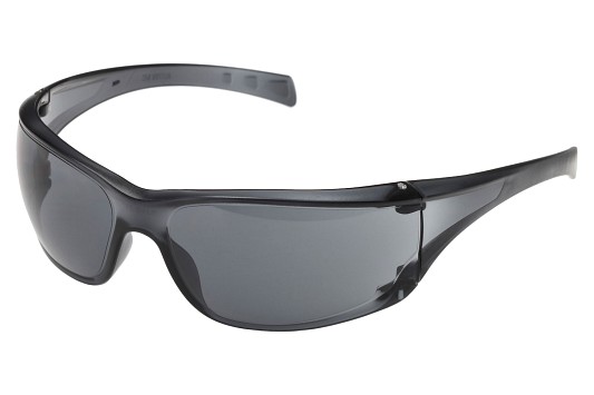

о да, очки не помешают. 3М дымчатые строительные 99% UV за 199 руб наше фсё. Нескока штук в запасе...

remich писал(а):о да, очки не помешают. 3М дымчатые строительные 99% UV за 199 руб наше фсё. Нескока штук в запасе...
Пластик гладенький? Заусенцев нет? Я ездил в стоительных прозрачных за 86 руб. Весьма удобно в непогоду, но одевать снимать неприятно.
Поэтому езжу в желтых увексах, которые дроже в 15 раз.
Кстати в них и работаю на строительстве. Намедни влепил по ним черенком молотка. Выдержали.
