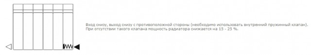

дима писал(а):ставил все сам с товарищем-сантехником,
Есть такая схема подключения, но в комплекте должен быть "пружинный клапан". Без него эффективность батареи заметно снижается!

еще про "ленинградку",фиг его занет где правда?
"Это подсоединение в народе еще называют «ленинградкой», от диагонального его потери составляют от 10 до 15 % мощности теплоотдачи. Сразу уточним, что потери бокового и нижнего подключения следует учитывать только при значительной длине трубопровода. То есть при автономном (индивидуальном) отоплении эти потери ничтожно малы и как правило не учитываются."

Шико писал(а):я бы не стал делать "ленинградку". не знаю, почему... подозрительна мне она.
Дык "ленинградка" с пружинным клапаном (заглушкой внизу после первой секции) превращается в классическую "диагональную"! :acute
