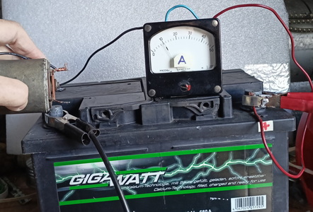

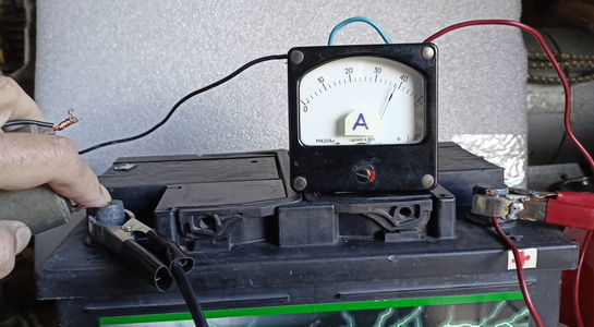

Сообщение NarimanSPb » 21 мар 2025, 16:12
Sergren писал(а):NarimanSPb писал(а):
Но сосед укатил на несколько дней на рыбалку. И как только приедет я буду готов дать тебе инфу по токам из первых рук!
Буду ждать с нетерпением!!!
У него (соседа) был разобранный стартёр от буханки.
Взял тяговое реле (обмотки целые) и провел измерения.
Удерживающая обмотка - ток 10,5 А.
Втягивающая обмотка - ток 38,5 А.
Провода амперметра конечно тонковаты! На авто ток втягивающей чуть побольше будет.
Как видишь совпадает с ранее приведенными мною цифрами. :acute
Заодно вопрос: А для каких целей тебе нужны точные величины токов обмоток? :brainy
Сообщение Sergren » 21 мар 2025, 23:14
NarimanSPb писал(а):Взял тяговое реле (обмотки целые) и провел измерения.
Спасибо большое! Это первое нормальное по результатам измерение, которое я вижу в Интернете! Я так понимаю, что отличие суммы токов от 50 ампер спишем на погрешность прибора, да?
NarimanSPb писал(а):Провода амперметра конечно тонковаты! На авто ток втягивающей чуть побольше будет.
Ну вот как раз 40 ампер на 10 ампер и получится.
NarimanSPb писал(а):Как видишь совпадает с ранее приведенными мною цифрами. :acute
Ты же ранее приведенные тобой цифры стырил с Интернета, просто им поверив без всякого обоснования! :lol: :lol: :lol:
NarimanSPb писал(а):Заодно вопрос: А для каких целей тебе нужны точные величины токов обмоток? :brainy
Да я думаю, что ты уже понял, зачем мне это надо. Если судить по твоему измерению и измерению мужика из ролика, ток втягивающей обмотки в 4 раза больше тока в удерживающей обмотке. Два разных реле, и на обоих это соотношение соблюдается. Я еще проверю это соотношение еще на двух реле (на моем старом и донорском). Если результаты измерения совпадут с твоими, то это так и есть.
