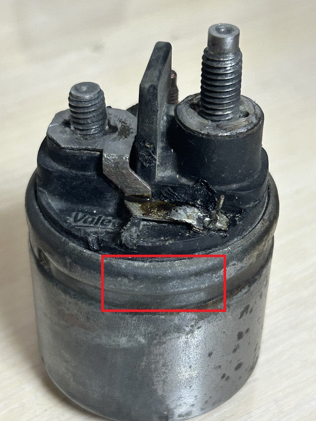

Скажи мне честно: насколько глубоко надо долбиться??? Сейчас долблю красную зону по периметру:
Правильно делаю???

Sergren писал(а):насколько глубоко надо долбиться???
Ровно настолько, насколько требуется освободить завальцованную крышку!!!

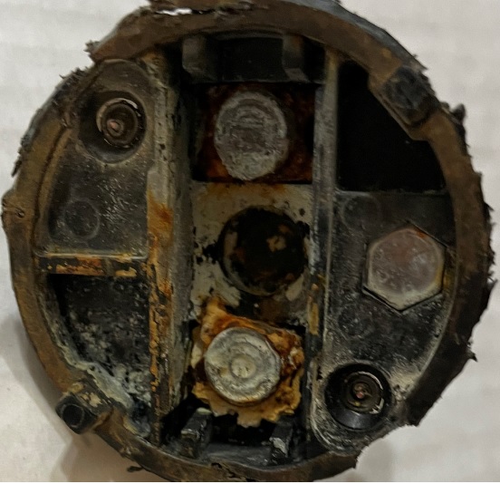

Очередной раз убедился в том, что на практике все гораздо сложнее по сравнению с тем, что видишь в Интернете. Сначала были попытки отпаять припой 60-ваттным паяльником, потом - 100-ваттным паяльником. Получилось отпаять только верхнюю часть припоя, но никак не поддавался тот припой, который в отверстии. В итоге я просто плюнул и отломал контакты сверху, после чего снял крышку. Увиденное впечатлило:
А пробег всего-то 140 тыс. км.
Планка (силовая перемычка) не двигается от слова вообще, то есть внутри все капитально заржавело. Понятно, что этому реле место на помойке. Но искуситель Нариман пробудил во мне интерес, и я потихоньку буду оживлять этот труп. Мне вот интересно, как вода попадала в реле, которое по идее должно было быть герметично завальцовано компанией Валео.

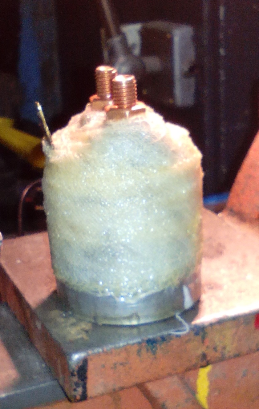

Слушай, я такое нашел, такое!!! Человек сделал новый корпус втягивающего реле!!!
Если кто не понял, это бинт, БИНТ, БИНТ, медицинский бинт, пропитанный эпоксидной смолой!!!!!!!!!!!!!!!!!!!!! Я чуть со стула не упал, когда увидел!!!!
Сообщение Sergren » 03 мар 2025, 14:28
Я тут подумал, что спокойно могу обтянуть втягивающее реле обычным женским чулком и лучше изоляции не найти! Вот это мазафака!!! :lol: :lol: :lol:
