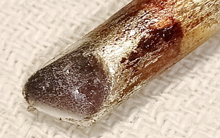

Sergren писал(а):Припоя много, он сразу застывает. Обычным паяльником на 40-60 ватт без отсоса отпаивать такой припой - это жесть.
Если перевернуть вверх ногами и прогревать место пайки, то припой практически весь перейдёт ( стечет) на чистое и облуженное жало паяльника, только стряхивай его. :acute
Если подробнее, то припой оказался настолько тугоплавким, что паяльником на 60 Ватт никак не удается полностью очистить контакты от припоя. Большую часть припоя с помощью отсылки к такой-то матери убрать удалось, но оставшаяся мелочь не поддается. И даже отсос не помогает, потому как нагретый припой не желает отделяться каплями и переворачивание никакого результата не дает. Пластиковую крышку повредить не хочется, поэтому пробую у кого-то из знакомых найти паяльник на 100 Ватт.

Sergren писал(а):...вызывают улыбку, ибо отпайка оказалась делом непростым, а ролики на ютубе никак не передают сложность этого процесса.
Даже мощный паяльник для прогрева МАССИВНЫХ деталей с НЕЧИЩЕННЫМ жалом НЕ ПРОГРЕЕТ место пайки, ибо корка окалины не обеспечит передачу тепла от жала! :acute
95% домашних паяльников ИМЕЮТ эту корку, которая образовалась из-за перегрева!
Так что жало д.б. очищено и залужено!!!
И ещё, капля флюса очень даже поможет стечь припою на жало паяльника.

NarimanSPb писал(а):Даже мощный паяльник для прогрева МАССИВНЫХ деталей с НЕЧИЩЕННЫМ жалом НЕ ПРОГРЕЕТ место пайки, ибо корка окалины не обеспечит передачу тепла от жала! :acute 95% домашних паяльников ИМЕЮТ эту корку, которая образовалась из-за перегрева! Так что жало д.б. очищено и залужено!!!
Жало в порядке, чистое и залуженное, окалины нет, чистить нечего.
