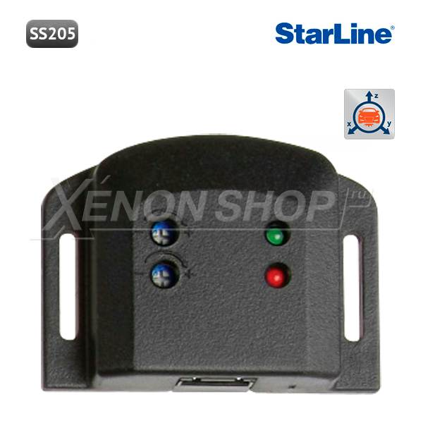

Прошу помощи:
установил в сервисе старлайн А61, установщик показал где установил датчик удара.
Сегодня решил попинать по колесам - проверить датчик - тишина. Подскажите, что и куда правильно крутить, чтобы машина не сигналила от ветра
Спасибо

Re: Самостоятельная установка сигнализации
Сообщение Юркеш » 09 сен 2014, 14:59
aLEXXander писал(а):Прошу помощи:
Спасибо
Полагаю, методом научного тыка:) полоборота открутил, попинал. Стрелочка должна быть на регулировочном винте.
Юркеш
Сообщения: 172
Зарегистрирован: 30 янв 2014, 10:12
Откуда: Сасово-город контрастов.(с)
Сообщение super2008meh » 09 сен 2014, 15:11
aLEXXander писал(а):что и куда правильно крутить, чтобы машина не сигналила от ветра
вероятно надо уменьшать чувствительность на этом датчике, там вроде бы два потенциометра, на удар и на наклон :brainy
Сообщение Nick_2141 » 09 сен 2014, 16:30
aLEXXander писал(а):установил в сервисе старлайн А61, установщик показал где установил датчик удара.
Спасибо
http://www.ugona.net/files/1365.pdf Стр.7
Сообщения: 38299
Сообщение ddr512 » 09 сен 2014, 16:41
super2008meh писал(а):там вроде бы два потенциометра, на удар и на наклон :brainy
Один на сильный удар - реветь, второй на слабый - предупреждать. На рев ставлю минимум, на пинок - максимум.
