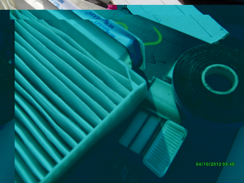

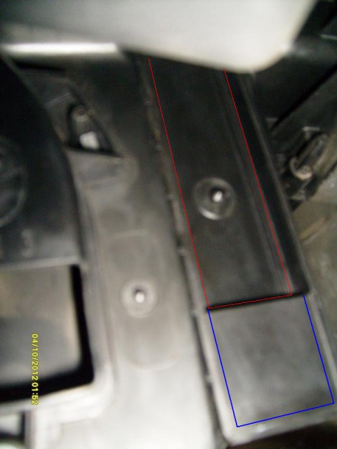

Привет всем. И так фильтр куплен. Теперь руки чешутся поставить. Но вот засада. Фото места где надо выразить заглушку очень отличается от увиденного мной. У меня Логан конца 2010 года, посоветуйте как резать. Меня интересует, вырезать по месту углубления только или всё вместе. Пардон сейчас сделаю фото.

androniz писал(а):Привет всем. И так фильтр куплен. Теперь руки чешутся поставить. Но вот засада. Фото места где надо выразить заглушку очень отличается от увиденного мной. У меня Логан конца 2010 года, посоветуйте как резать. Меня интересует, вырезать по месту углубления только или всё вместе. Пардон сейчас сделаю фото.
Вырез делать только по красной линии или же и по синей.
androniz
Откуда: Россошь
Re: Про фильтр салона или "Фильтр возвращается"
Сообщение Skipper-Влад » 05 окт 2012, 07:59
androniz, по синей, измерьте длину торца фильтра, вырежь картонку и приложите (7 раз отмерь, один - отрежь)

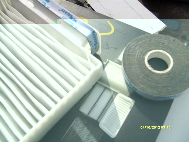

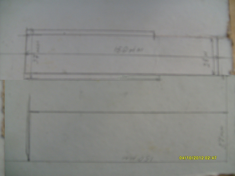

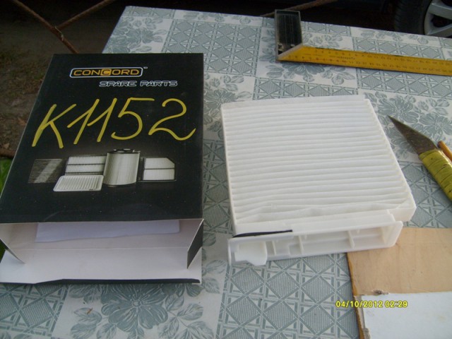

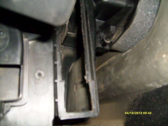

Спасибо за советы. Поставил фильтр, особого труда не составило. Один минус удобства ещё те.(Вспомнил ВАЗ-06 замену крана печки) Сидение не снимал а только отодвинул и откинул спинку. Фото отчёт ниже
Вот и готова прорезь. Края обработал напильником. ОСТОРОЖНЕЕ ИСПАРИТЕЛЬ КОНДИЦИОНЕРА РЯДОМ.
Щаблон.
Фильтр цена 280р

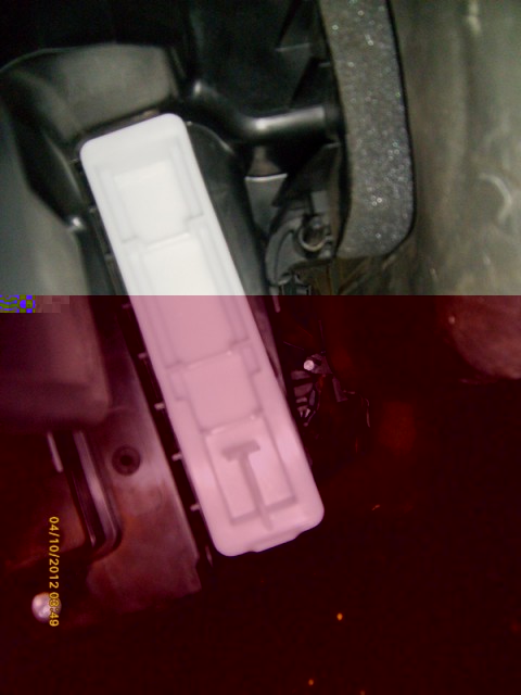

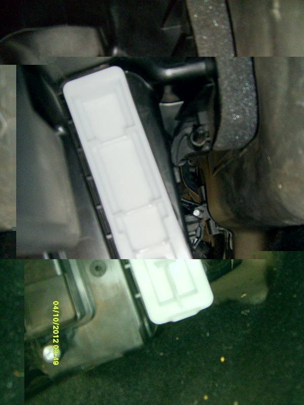

Сообщение androniz » 05 окт 2012, 12:35
И ещё несколько фото отчёта.
Вот и готово!!!
Чтоб убрать потерю воздуха и уплотнить дополнительно наклеил двухсторонний скотч

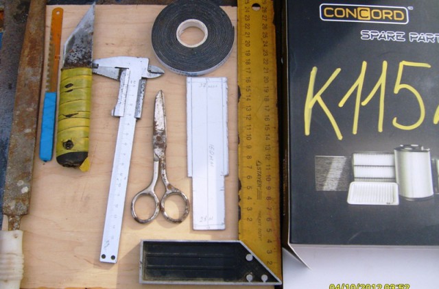

Сообщение androniz » 05 окт 2012, 12:37
androniz писал(а):И ещё несколько фото отчёта.

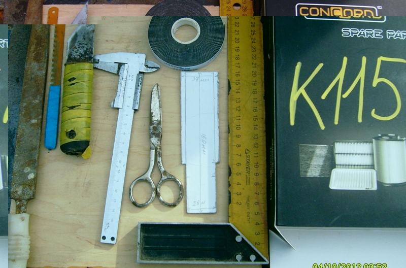

И инструмент который мне понадобился.
