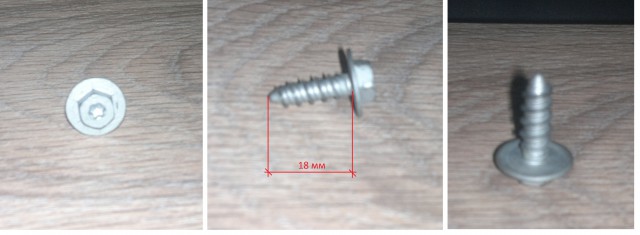

дима писал(а):пришли мне новые зеркала,ждал неделю-денег отдал :arrow: 1600 за оба
поставил оба за час,без разборки дверей(частично отогнул верхний уголок,ничего подлезть можно,правда один саморез "похоронил" в двери :D ) там металл так сварен,что достать нельзя...потом додумался подложить перчатку,чтобы на другой не потерять,отлично подходит на место "штатного" саморезе-кровельный :D
внутри двери-НЕПРИЯТНЫЙ сюрприз-подтеки ржавчины...
на поперечном усилителе тоже :(
дима писал(а):а вот фотки
и немного дегтя
зеркальный элемент без подложки :!: приклеен к крепежу просто -термо пистолетом,сегодня немного переклеил...а так за такие деньги-супер :wink: я доволен....

Это точно :? Как всегда, инструкции чаще всего читают или когда нечего читать или когда сломалось. Обшивку двери снимал не целиком, а только верхнюю часть отгибал. Про кровельный шуруп думал, а какой диаметр брать?

Совершенно верно :cry: Думал про кровельный шуруп. Какого диаметра посоветуете брать?

Саморез не помню какой по размеру,но шляпка точно под 8 головку))),как родной держит...

дима писал(а):Саморез не помню какой по размеру,но шляпка точно под 8 головку))),как родной держит...
