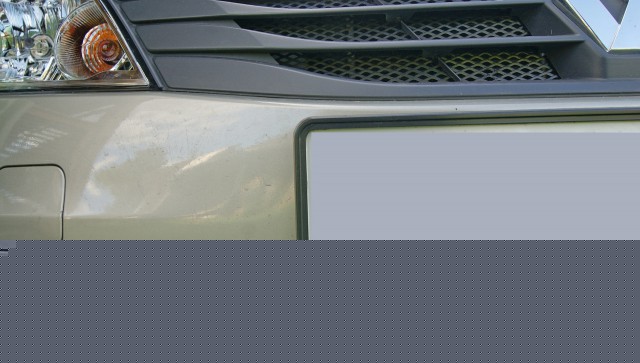

Перед очередной поездкой в Крым повесил на верх морды такую сетку.
Это пластиковая, за 50 рублей. Цель - защита радиатора от крупных насекомых и камешков.
Держится на стяжках, немного топорщится, видно только стоя рядом, и на скорость не влияет.
После поездки решил не снимать, так до сих пор и висит.
Снизу алюминиевая сетка крашенная в черный цвет (за 200 рублей), закреплена на скобах и
в них закручены саморезы. Скобы предварительно чуть разжаты и зацеплены за родную сетку.
P.S. В начале зимы на нижнюю сетку зацепил пистонами от 2106 два полиуретановых щитка желтого цвета,
с целью защиты радиатора от грязи. Ближе к лету сниму их.

Хотел нижнюю сетку поставить снаружи,но засомневался что черный цвет на нем долго не продержится (алюминий).А с внутренней стороны видно не будет какой там цвет?Тем более что бампер решил снимать так и так (добавлять гудков).
Сверху сетка пластик.Все на стяжках.Вышло вот так.
