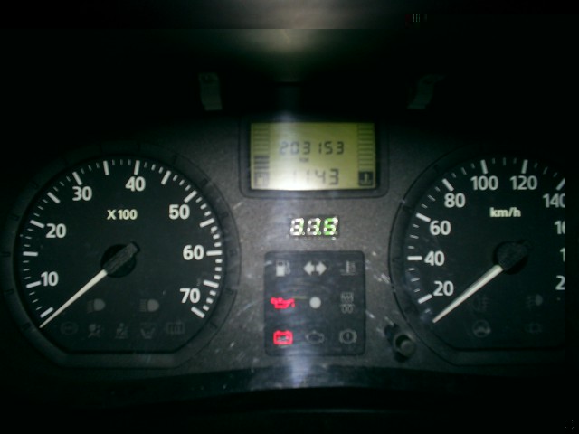

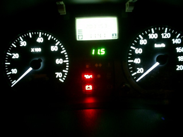

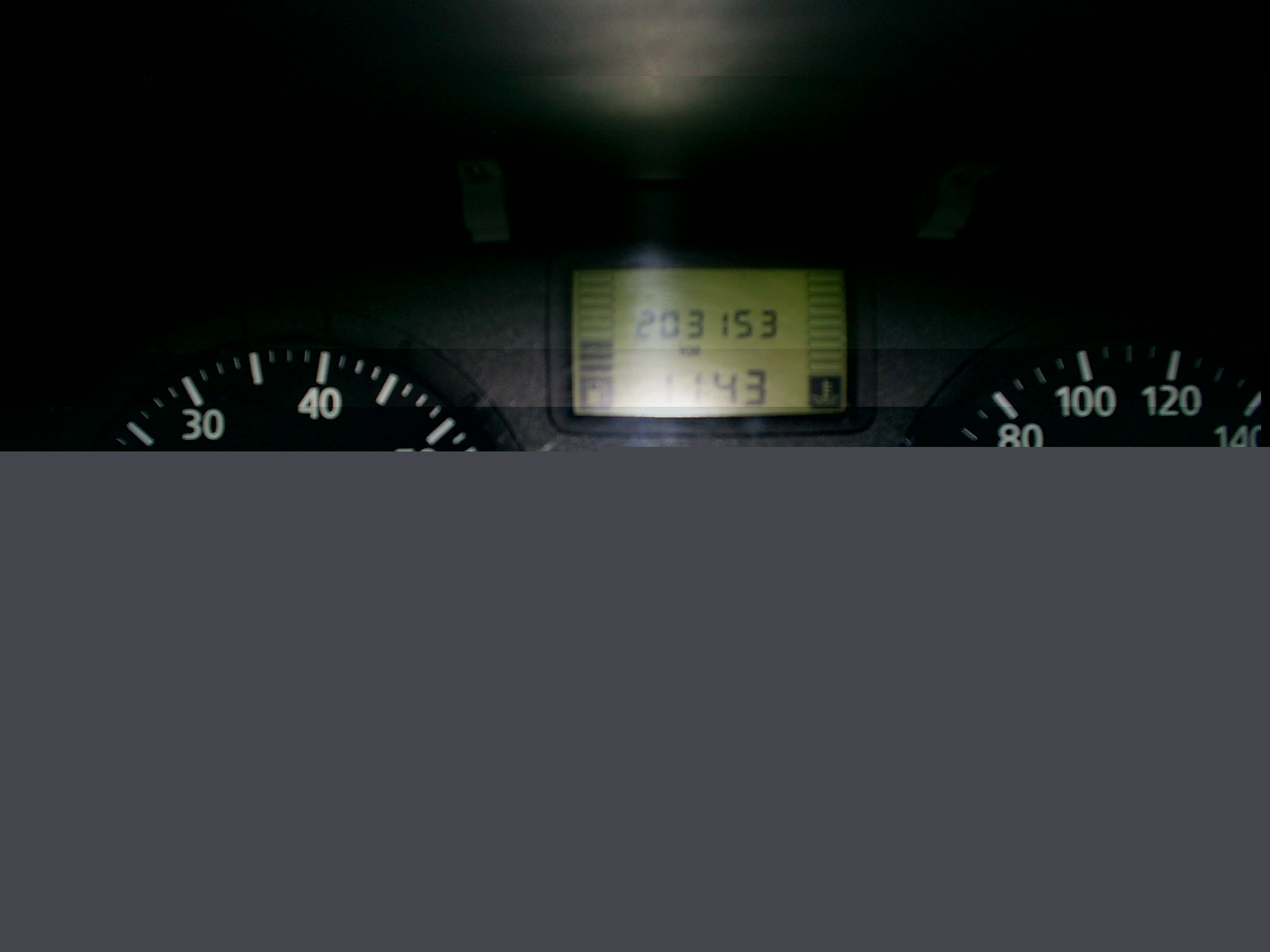

Ну, собственно вот. Может кому идея подойдет.

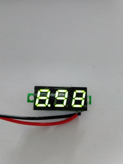

Сообщение Mavrik » 16 фев 2017, 23:18
Наши друзья из Поднебесной выпускают массу таких устройств. Можно купить за копейки с доставкой из Китая или чуть дороже прямо в Питере.
Я купил тут http://триодим.рф/products/24176117 Не реклама :acute
На панели приборов нашлось местечко, куда оно элементарно встраивается. Запитывается на тут же на панели приборов на ножках 7 и 10 разъема панели (питание при включении зажигания).

Сообщение Mavrik » 17 фев 2017, 20:43
Зфгд_ШШ писал(а):Лично мне кажется, от вольтметра в машине по большому счет толку нет. Вот в олдскульных машинах (например, в нашей "Победе" ) стоял амперметр - так если ток был плюсовой, значит, генератор давал зарядку на АБК, а если минусовой - АКБ разряжался.
Так-то оно так. Но! Реализация амперметра значительно сложнее. А по вольтметру можно без проблем определить, правильно работает генератор или нет. И вообще все ли хорошо в бортовой сети :wink:
Типа так :-D :-D
