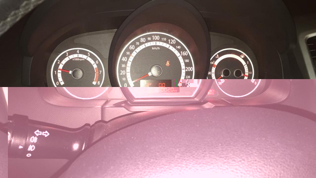

NarimanSPb писал(а):
Dze писал(а):была комплексная мойка.
Не Вы первый! Восстановится после просушки.
https://www.drive2.ru/l/488056170213277734/
http://ceedclub.ru/forums/index.php?topic=29510.15
и т.д. по запросу - отказ приборной панели киа сид 2010 после мойки
Смущает толь то , что мыл машину не раз , и такого не было. Катался целый день , не просохло. :brainy

Dze писал(а):Катался целый день , не просохло.
А сейчас? :roll:
просохнет - это если в тёплом гараже, а если мышина живёт на улице - то ни в жисть не просохнет.

Dze писал(а): мыл машину не раз , и такого не было.
Я так понимаю,что раз была комплексная мойка, то и в салоне тоже мыли коврики резиновые и протирали пластик мокрой тряпкой?
Температура + влажность = конденсат! Вот он и образовался на этот раз в "нужном" месте на плате приборки. :brainy
Вентиляция там не очень, так что я бы включил принудительно кондей с рециркуляцией для ускорения просушки.
А сейчас? :roll:
Сегодня не знаю ещё. Не смотрел.

Dze писал(а):Сегодня не знаю ещё. Не смотрел.
а вдруг это узбек перегрыз твои провода? ну, как вариант.
Вот шайтан, заработало! Спасибо всем за поддержку!
