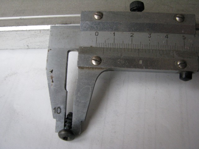

Сообщение MIV » 26 апр 2012, 10:01
кстати, а подскажите артикул саморезов этой самой пластиковой облицовки арки?
MIV
Сообщения: 13
Зарегистрирован: 19 фев 2012, 23:30
Откуда: Челябинск
Re: Пласт.накладка арки колеса
Сообщение Skipper-Влад » 26 апр 2012, 20:12
ИМХО нет там саморезов, клеются накладки на арки колес на двустороннем скотче...
Сообщение Аркадичч » 27 апр 2012, 06:01
MIV, Могу только размеры...
Длинна вместе с головкой -16мм
Диаметр -4,5мм
Диаметр головки - 10мм. головка под торкс!
При желании такие можно найти в любом магазине, но только под отвёртку "крест"
