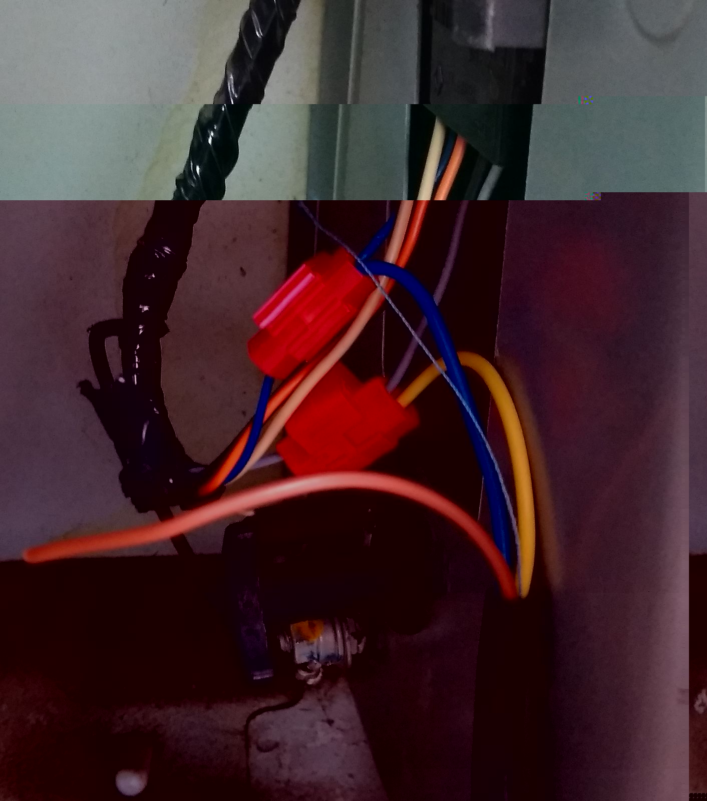

Электрику я подключил правильно, разве что правый габарит не горел. Справа на провода фары не только поворотник подключается, как видно.
Завтра сделаю фото, может кому интересно будет.

Сообщение Миха-VRN » 13 фев 2019, 10:27
Вот так подключал - на коннекторы, которые были в коробке с фаркопом Bosal.
Не работал правый габарит, электрик посоветовал оба коричневых провода поставить по центру. Габариты на прицепе заработали, а на машине правый теперь не работает. Хоть стой, хоть падай. Ну ладно, хотя бы так.
Так были подключены провода у вилки прицепа
Миха-VRN
Re: Фаркоп
Сообщение alvahtin » 13 фев 2019, 11:50
Миха-VRN писал(а): а на машине правый теперь не работает
Предохранители в порядке?
alvahtin

Сообщение Миха-VRN » 13 фев 2019, 12:26
alvahtin писал(а):Предохранители в порядке?
А если он перегорел, то на прицепе разве светилась бы лампочка?

Re: Фаркоп
Сообщение Зфгд_ШШ » 13 фев 2019, 17:55
Миха-VRN писал(а):на машине правый теперь не работает. Хоть стой, хоть падай.
Этими коннекторами могли банально перекусить провод на габариты.
Сообщения: 39044
Re: Фаркоп
Сообщение Олег М. » 13 фев 2019, 18:11
Но тогда бы только задний габарит не горел. Если передний не горит, то это не тот случай. F19 надо проверять, если оба правых не горят.

Re: Фаркоп
Сообщение Зфгд_ШШ » 13 фев 2019, 18:17
Олег М. писал(а):Если передний не горит, то это не тот случай.
А где написано, что именно передний габарит не горит? Написано "правый габарит не горит".
Сообщения: 39044
Re: Фаркоп
Сообщение Олег М. » 13 фев 2019, 18:19
Но не написано же, что правый ЗАДНИЙ не горит! :-D

Re: Фаркоп
Сообщение NarimanSPb » 13 фев 2019, 21:21
Миха-VRN писал(а):Вот так подключал - на коннекторы, которые были в коробке с фаркопом Bosal.
Зря Вы подключили массу от розетки прицепа к черному проводу левого фонаря.
Этот задний фонарь с дефектом разъема (оплавился контакт массы)! Поэтому прежний владелец бросил массу на фонарь МИМО разъема!!!
Так что черный провод массы новой розетки, от греха подальше, посадите под гайку что ниже фонаря. :acute
А то потом получите "цветомузыку" на фонарях прицепа.

Сообщение Миха-VRN » 19 фев 2019, 10:56
Всем доброго дня. Вся электрика работает - и на авто, и на прицепе. Продавец неправильно подключил провода (для моего фаркопа, во всяком случае) - оба коричневых провода должны быть по центру (по инструкции фаркопа Босал питание габаритов с одного гнезда).
NarimanSPb писал(а):Зря Вы подключили массу от розетки прицепа к черному проводу левого фонаря.
Это я делал почти сразу после покупки авто. Сейчас проблем нет.
