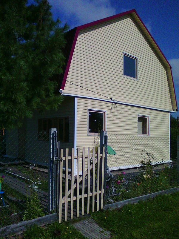

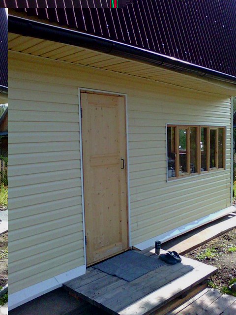

Nick_Zh писал(а):Со штурманом подумали, подумали и не поехали никуда в отпуск, а начали и почти уже закончили капремонт дачи...
Немного фоток, остальное потом...

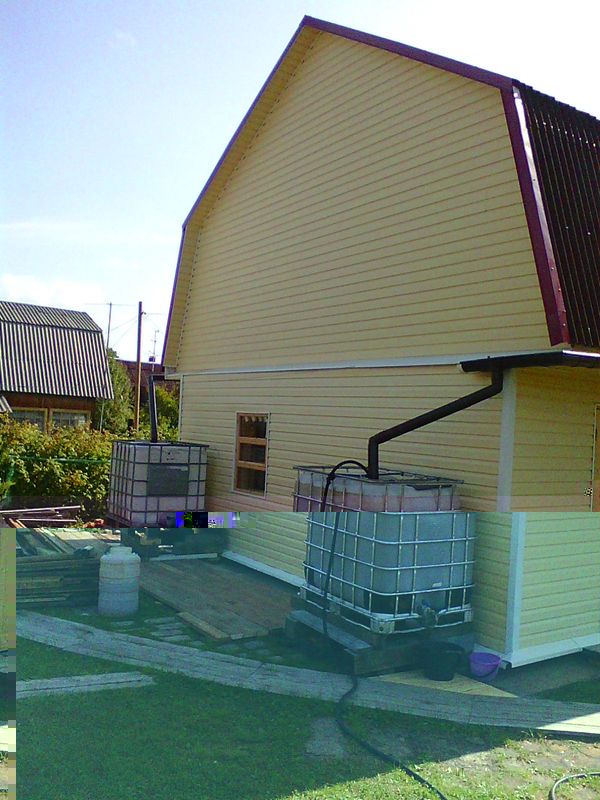

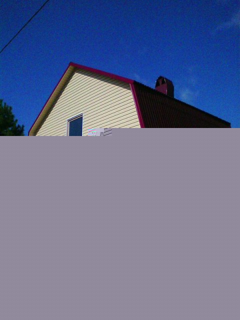

Как и обещал, размещаю окончание фасадных работ...

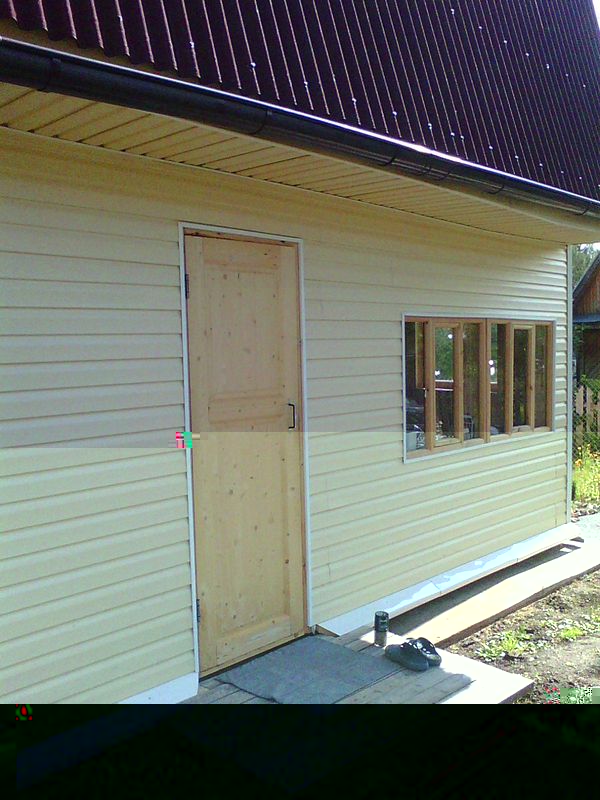

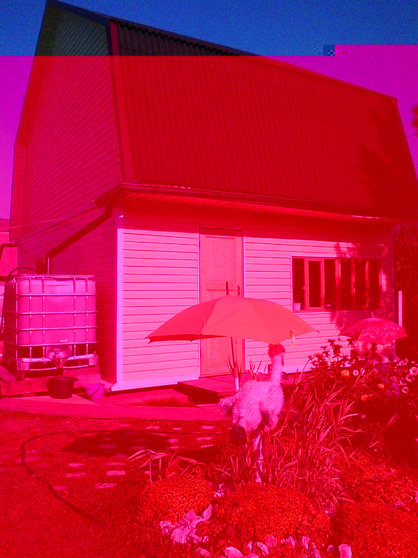

Сообщение Nick_Zh » 20 авг 2018, 15:23
Продолжение...

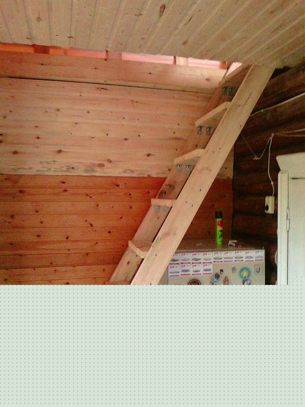

Сообщение super2008meh » 20 авг 2018, 18:37
Лесенка не крутовата :?
Сообщения: 26191
Сообщение dimid » 20 авг 2018, 21:47
super2008meh писал(а):Лесенка не крутовата :?
Крутовата. Можно и позвонки пересчитать... У мну сынишка с такой навернулся, благо внизу чето мягкое лежало, даже испугаться не успел... Как с горки съехал.
С другой стороны минимум места съедает. Компромисс.
Сообщение super2008meh » 20 авг 2018, 22:34
Компромисс это с поворотом делать, мне так каааца :brainy :roll:
Сообщения: 26191
Сообщение Nick_Zh » 21 авг 2018, 07:40
Народ, в том числе и пятилетняя внучка, оценил - ширина (150 мм) и шаг (около 300 мм) ступенек устраивает, крутизны большой нет, соседние ступеньки не имеют просветов, поэтому голова не кружится, так как нет ощущения высоты, можно подниматься и спускаться не хватаясь за стенки и ступеньки, внучка вообще спускается ка заядлый моряк - лицом вперёд... :)
От перил пока оказались, но планирую сделать съёмными, чтобы можно было наверх затаскивать габаритные предметы мебели.
P.S. Площадь дома не изменилась, но объём увеличился за счёт увеличения потолков на веранде и в избе.
Зато чердак - 30 кв. м. - сколько можно всякого хлама сохранить на даче :roll: :-D :-D :-D
super2008meh писал(а):Компромисс это с поворотом делать, мне так каааца
Думал об этом и хотел именно так и сделать, но штурман и внучка запроестовали - им так ндравится больше :lol:
Последний раз редактировалось Nick_Zh 21 авг 2018, 07:47, всего редактировалось 1 раз.
Сообщения: 7419
Сообщение super2008meh » 21 авг 2018, 07:46
Видимо ракурс так передаёт ощущение, не круче чем у нас.....
Сообщения: 26191
Сообщение Nick_Zh » 21 авг 2018, 07:48
super2008meh писал(а):Видимо ракурс так передаёт ощущение, не круче чем у нас
Градусов 55-60 - чуть положе, чем у тебя. Но соседка, которой уже под 80-т оценила на отлично - поднялась и спустилась без усилий.
Сообщения: 7419
Сообщение Nick_Zh » 21 авг 2018, 08:23
Ради интереса размещаю перечень проведённых капитальных работ на дачном домике постройки конца 80-х годов общим размером 5х6 метров:
- демонтаж крыши и печной трубы, печку не трогали, так как состояние нормальное и печка "голландка" исполняет свои функции нормально (дата постройки - 80-е годы прошлого столетия) ;
- демонтаж веранды;
- проверка состояния нижней части избы - замена подкатки с одной стороны и выравнивание сруба;
- замена окон;
- каркас веранды с обшивкой вагонкой, новые окна и дверь;
- строительство крыши - веранда + изба (под одну крышу), покрытие крыши - андулин;
- печная труба;
- замена полов в избе - черновой + утеплитель + чистовой;
- обшивка потолка избы - вагонка;
- обшивка фасадов сайдингом с ветровиками и отбойниками;
- бетонная отмостка по периметру дома.
Стоимость работ - чуть больше 650 тр, включающей в себя оплату помогающей бригаде и их материалов, период основного ремонта - 7 дней, устранение мелких пакостей продолжается... :)
