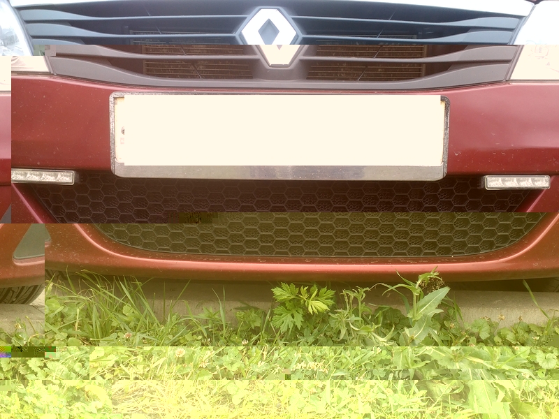

Может кому пригодиться, я установил сетку во внутрь бампера в нижнию часть, без снятия оного - метод для тех у кого нет гаража и нет желания платить 2 тс и много времени свободного)
Итак, в начале изготавливаем шаблон по размеру решетки радиатора из картонки, для примерки я вставлял его с переди. Потом накинув +5 мм вырезал из сетки собственно...

Ну не хотелось мне его снимать, и наверно как вызов был "почему обязательно снимать когда же можно поставить и так". 2 дня вечером после работы на парковке в место грубо говоря "дивана дома" за мучиться я не считаю, и так целый день сижу в офисе за экраном.
Результат:

Сообщение Oliver » 30 июл 2017, 14:40
А я решил снимать. Сразу хотелось проверить сигналы, перед тем как разбирать подрулевой переключатель. Тем более, не представлял, что можно руку так далеко просунуть через верх. На снятом бампере вырезали решетку по месту, без шаблона, закрепил хомутиками, собрал. Заодно подтянул шагающие болты крепления фар. Провозился около четырех часов, с непривычки и не спешил. Без шуруповерта, торксы г-образные, т15 в результате уездил. Решетку брал за 390 рублей, плюс пригоршня хомутов. От решетки осталась узкая полоса. Поставив бампер, сообразил, что надо было попробовать закрыть ею проемы в верхней решетке радиатора - один то точно бы закрыл, может и на второй бы хватило. Теперь может быть попробую, отгибая верх.
