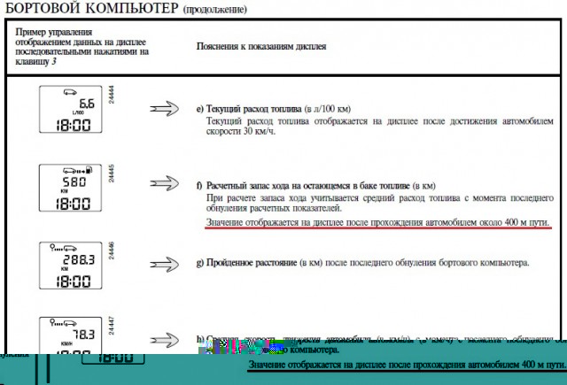

Сообщение NarimanSPb » 07 апр 2012, 21:51
fos4 писал(а):По возвращению, данные средних показателей , предполагаемого километража до окончания бензина,и остальные показатели,за исключением общего и суточного пробегов,а также времени обнуляются.
У меня не было родного БК, но по "букварю" значения этих параметров вроде бы начинают отображаться после 400 метров пути. :regulations
Сообщение 3dmax » 07 апр 2012, 22:16
NarimanSPb писал(а):У меня не было родного БК, но по "букварю" значения этих параметров вроде бы начинают отображаться после 400 метров пути.
Это после обнуления. А после выключения зажигания и последующего включения показатели среднего расхода топлива, как и оставшегося пробега на баке, никуда деваться не должны. Никаких 400 метров не требуется, если до этого показания уже были. А в вышеописаном случае они именно обнуляются.
Сообщения: 60646
Сообщение fos4 » 07 апр 2012, 22:20
именно так
