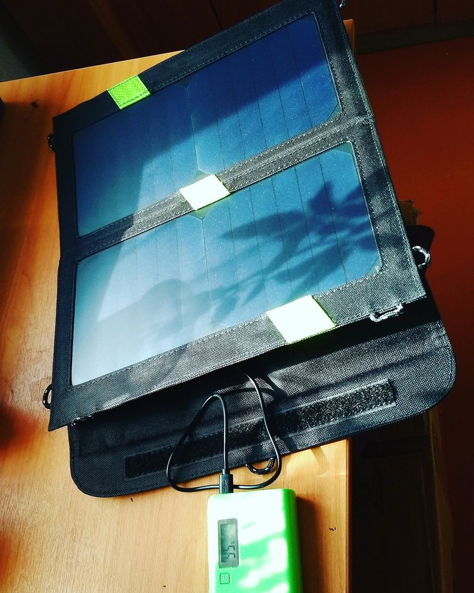

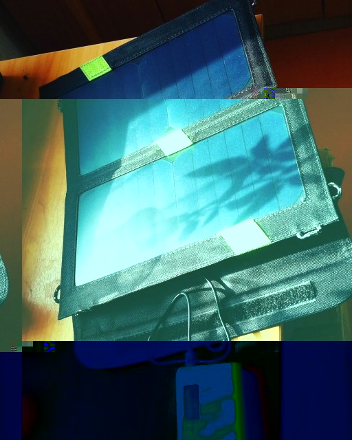

NarimanSPb писал(а):Вдогонку.
Какая хорошая "книжечка"!
ИМХО Самое то, что надо в автономном режиме.
А я купил с алика панельку поменьше для зарядки повербанка в нечастых путешествиях. Звезд с неба не ловит, но повербанки заряжает более-менее. В сумерки толку почти нет.
