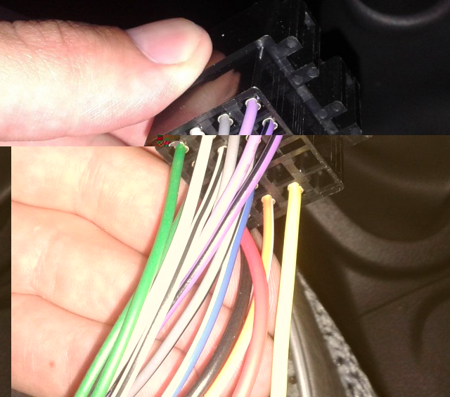

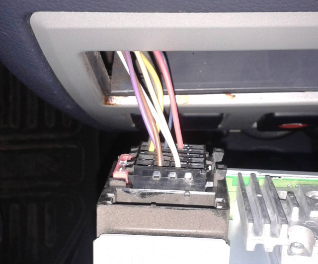

Купил сегодня новую магнитолу JVC. Подключил через переходник, который шёл в комплекте - не включается. Старая при этом работает (до и после подключения новой). И нужно ли отключать минусовую клемму аккума перед установкой магнитолы?

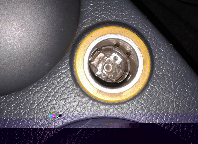

Видеорегистратор тоже не работает, не идёт питание от прикуривателя. В гнезде прикуривателя ржавчина. Может, контакта нет? Чем можно её убрать?
Старая магнитола
Провода к новой магнитоле

Поменял предохранитель, прикуриватель заработал))
