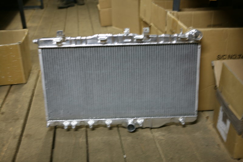

З.Ы. Разница с радиатором Логана - у нас трубки горизонтальные, а не вертикальные. И их меньше чем на старых радиаторах, при этом сами они крупнее. Но это же не означает, что одну из них нельзя заглушить?
Фото с Логан-шопа.
Пардон. Это фото неоригинала. У оригинала с трубками вообще полный порядок, заглушить ещё проще:
