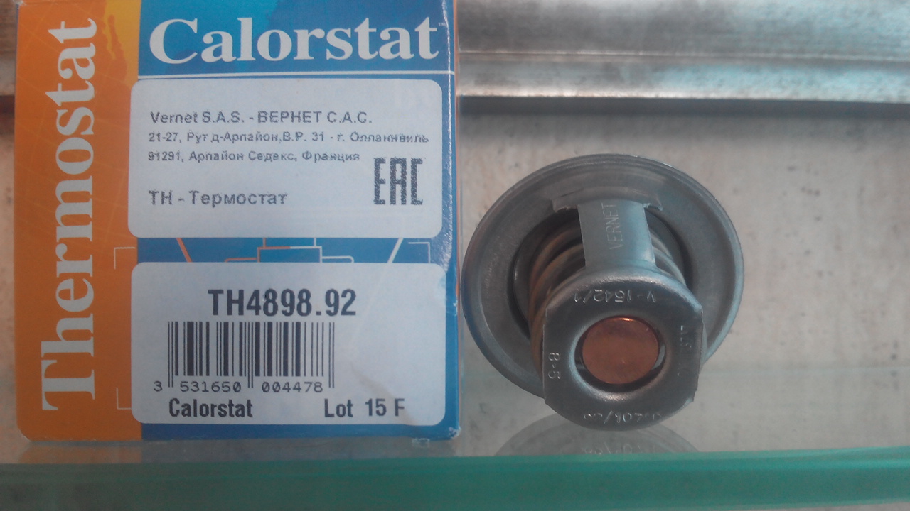

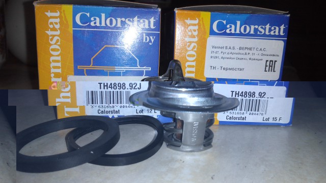

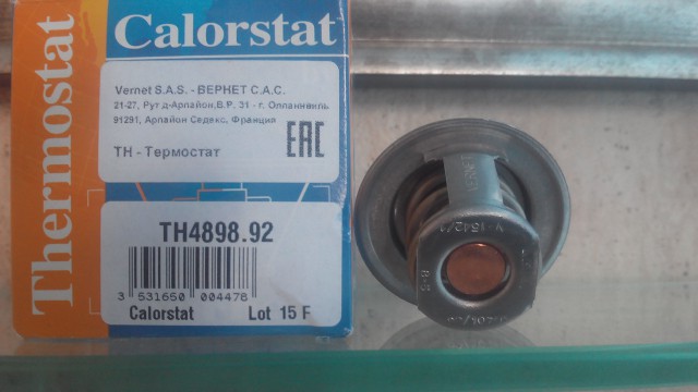

дима писал(а):Сегодня заменил термос,в машине пипец как жарко стало,ничего не течет :roll: (если закапает,отпишусь сразу)
Вверху "горячий от опеля" ,ниже тот,который стоял с завода-фирма производитель одинакова :lol:
немного сварил
новый начал открытие на 91(на фото полностью закрыт),совсем старый при 84 гр.
отдельное спасибо всем первопроходцам!!! :compliment

наличие буквы J номере ,означает наличие двух доп.прокладок.но они нам не нужны.они для жопеля
.п.с.
оказывается т.начала открытия 92,я чего то ошибся про 91 :oops:
п.с.
как всегда сварил свежекупленный термостат-все параметры в норме.завтра инсталирую
