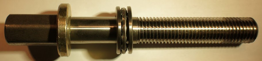

Фотки:
Болт в сборе
Четыре шайбы, вид сверху.
Четыре шайбы, вид снизу.
Упор, вид с одного бока
Упор, вид с другого бока

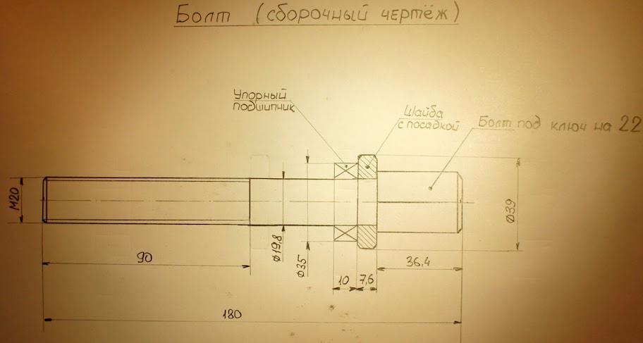

Эскизы с размерами:
Болт в сборе
Три шайбы
Упор и четвертая шайба
Нормоконтроль мои каракули не пропустил бы, конечно. Но чертил я последний раз лет 7 назад, так что простительно.
Если возникнут вопросы по размерам, может где-то что-то забыл проставить, пишите.

Малая шайба в инструкции указана как ф40, в реальности ф36.
Вообще, если бы не эта большая черная опора, весь съемник можно было бы собрать из стандартного крепежа, купленного в метизах.
Опору, в принципе, можно сделать трехногой, сварив(скрутив) несколько больших широких шайб и три болта.
