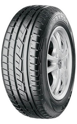

В этом сезоне попробовал и Dunlop 702 205/60 и Toyo CF1 195/65. От Toyo впечатления сверхположительные. При том цена вопроса - копеечная. Настоятельно рекомендую тем кто ещё не сделал свой выбор.
СообщениеДобавлено: 25 апр 2008, 23:26
Академик
Что значит копеечная? сколько стоят эти покрышки?
Все таки нормально стоят. И я считаю Барум не хуже всяких данлопов.
А самая удобная резина это Нокиан, так как износ протектора определяется цифрами, а не всякими загогулинами и символами.
