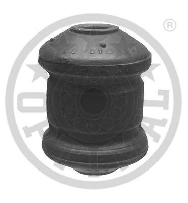

Сообщение Бантик » 03 дек 2010, 13:56
Подскажите плиз про сайлентблок и сход-развал развод??!!! Заехала в "сервис" (не офиц.) поменяла тяги и наконечники (пробег 50 тыс.), мне там сказали что необходимо заменить "опорные подшипники передних стоек" левый - уже умер, правый - на подходе. После замены тяг и наконечников поехала в другой "сервис" делать сход-развал. Там мне сказали, что развал поправили, а схождение ровно сделать не могут из-за того, что порвался правый сайлентблок!
Решила менять не сайлентблоки, а сразу рычаги в сборе вроде все советуют Teknorot DC 307,308. А вот про опорные подшипники стоек нигде не нашла, может кто посоветует какие брать?

у меня есть вопрос по работе салйлентблока, когда рячаг отпускаешь вниз он должен возвратится в исходное положение или нет? у меня резинки прокручиваются и рычаг остается в любом положении как поставишь.

Сообщение bob292 » 21 мар 2011, 16:39
Александр I писал(а):рычаг остается в любом положении как поставишь.
Готовься к замене .

Сообщение Александр I » 21 мар 2011, 17:23
мне когда в сервисе делали подвеску, сайленболк приварили к рычагу, сказали типа так крепче...мне получается что ли щас надо весь рычаг менять?

Сообщение Евгений Ш » 21 мар 2011, 18:15
Александр I писал(а):мне когда в сервисе делали подвеску, сайленболк приварили к рычагу,
Это не сервис. Это помойка.
Александр I писал(а): надо весь рычаг менять?
Да.

Кто-нибудь ставил полиуриетановые сайлентблоки в рычаги? Отпишитесь пожалуйста сколько они ходят и стоит ли вообще их ставить.
