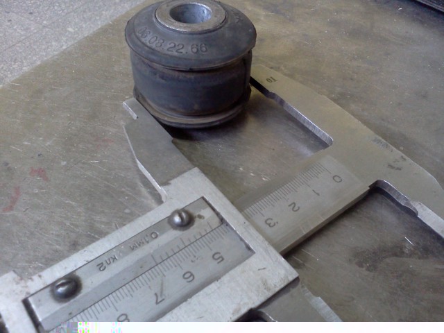

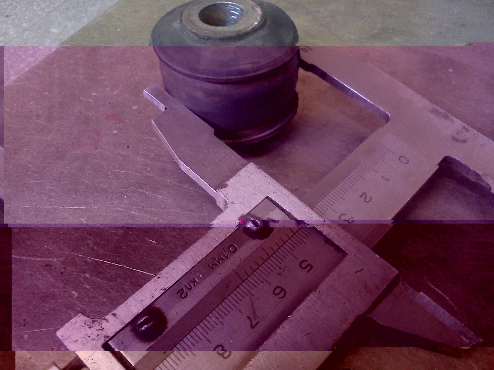

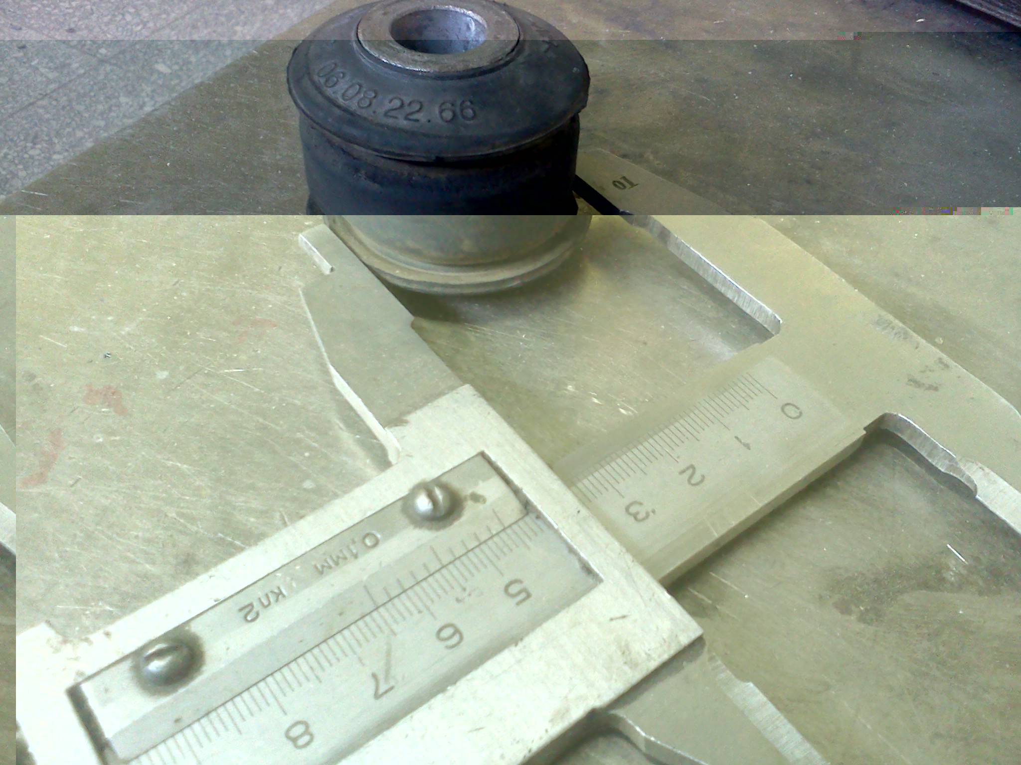

В таком случае действительно есть больше одного размера проушин амортизаторов. Потомучто я специально проверил свои втулки. Из приведенных размеров соответствует только длина - 40мм и внутренний диаметр втулки..
Кто умеет пользоваться нониусными шкалами - увидит:
Re: Разбило втулки на задних амортизаторах
Сообщение AEN » 16 июн 2011, 20:50
snowvlad писал(а):Кто умеет пользоваться нониусными шкалами - увидит:
Вижу, что внешний диаметр 45 мм. Правильно?

AEN писал(а):Вижу, что внешний диаметр 45 мм. Правильно?
Да. Совершенно правильно. И это - "оригинальный" сайлент-блок снятый с "оригинального" амортизатора. :brainy

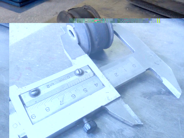

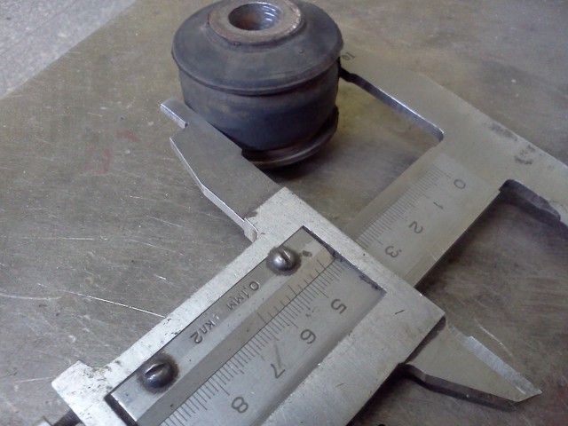

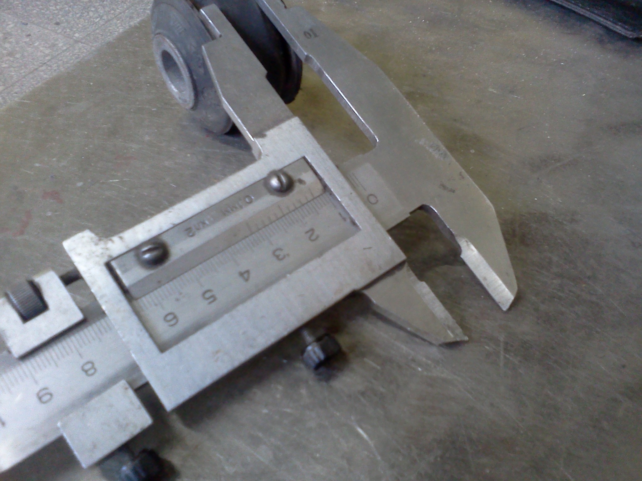

Сообщение snowvlad » 16 июн 2011, 22:05
AEN писал(а):snowvlad
А что скажете про
L=24мм
? У родной втулки какая длина резиновой части под ухо амортизатора?
У меня таки найдется, что сказать. :lol:
Да. Это похоже на истину:
