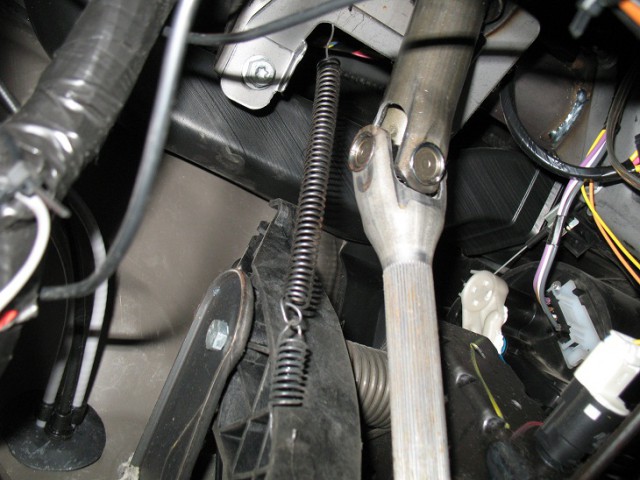

коробка шумит...незначительно у меня,а шелест именно от выжимного(звук похож на звук в салоне 9-ки)...как узнать выжимной? я приподнимал носком ботинка педаль сцепления(хоть на холостых,хоть во время разгона)и шум пропадал(от выжимного)...поставил оттягивающюю пружинку(от чевото жигулей,не мощьную) и шума нет...фотку закину как нибудь

собрал из двух пружинок от чевото жигулей ,длинна по месту,чтобы педаль невысоко поднималась,дырочку в педали сверлил...работает 20тык без нареканий(продлит жизнь выжимному)
:brainy сейчас 150.000км пробег...все работает... :boast

Вообще привод у нас беззазорный, то есть, выжимной всегда прижат к лепесткам и вращается. А пружинки эти ослабляют лишь натяжение троса привода сцепления, что вообщем-то бессмысленно.

мистер шен писал(а):я приподнимал носком ботинка педаль сцепления(хоть на холостых,хоть во время разгона)и шум пропадал(от выжимного)...поставил оттягивающюю пружинк
Лучше заменить подшипник, если он зашумел, то срок службы его не известен, может рассыпаться в любой момент. Вопрос к Вам, при выжиме педали сцепления во время движения появляется посторонний шум?

Но быстро угробит лепестки корзинки сцепления! :wink:

Сообщение мистер шен » 05 окт 2012, 21:10
да,появляется...,но не критично

Сообщение мистер шен » 05 окт 2012, 21:12
каким образом?
