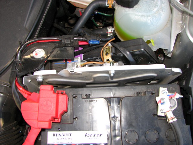

газовые "мозги" установлены прямо за бензиновыми
тут понятнее
на плюсовой клеме висящий закрытый черный разъем-это для подключения компа,общая компановка системы под капотом Изображение

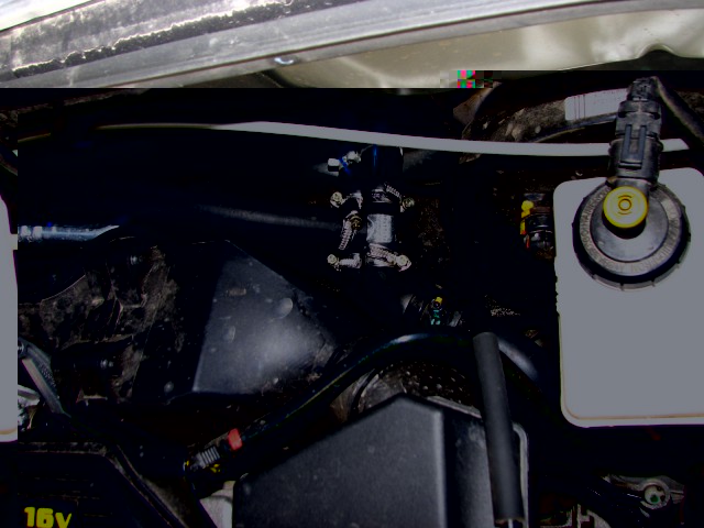

Форсунки газовые

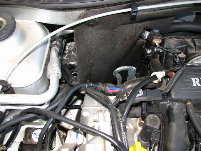

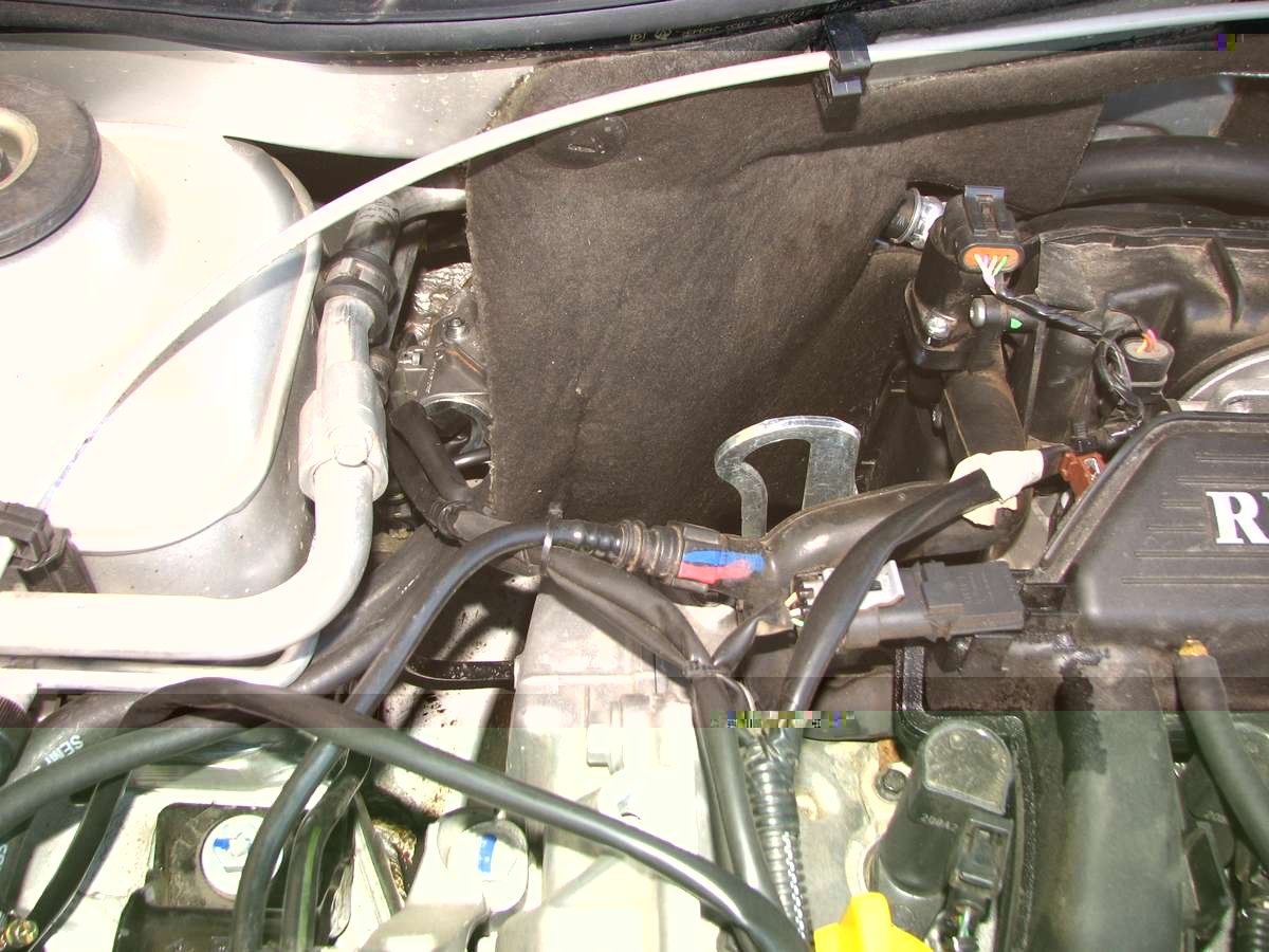

Мозги за аккумулятором

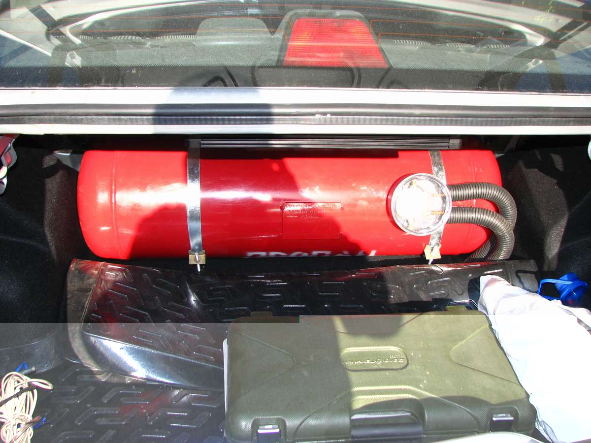

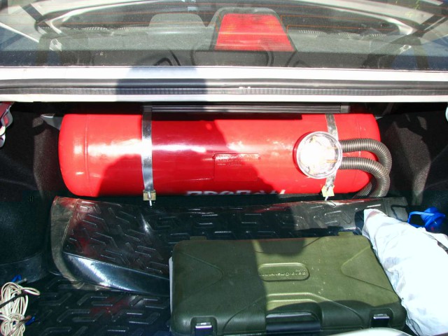

Балон в багажнике

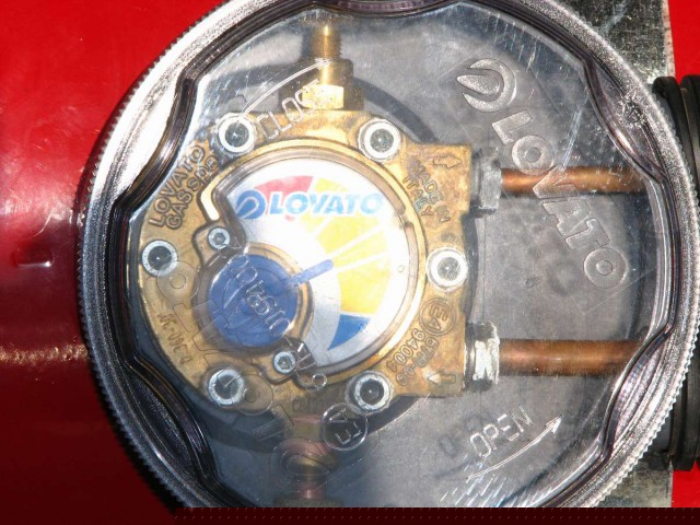

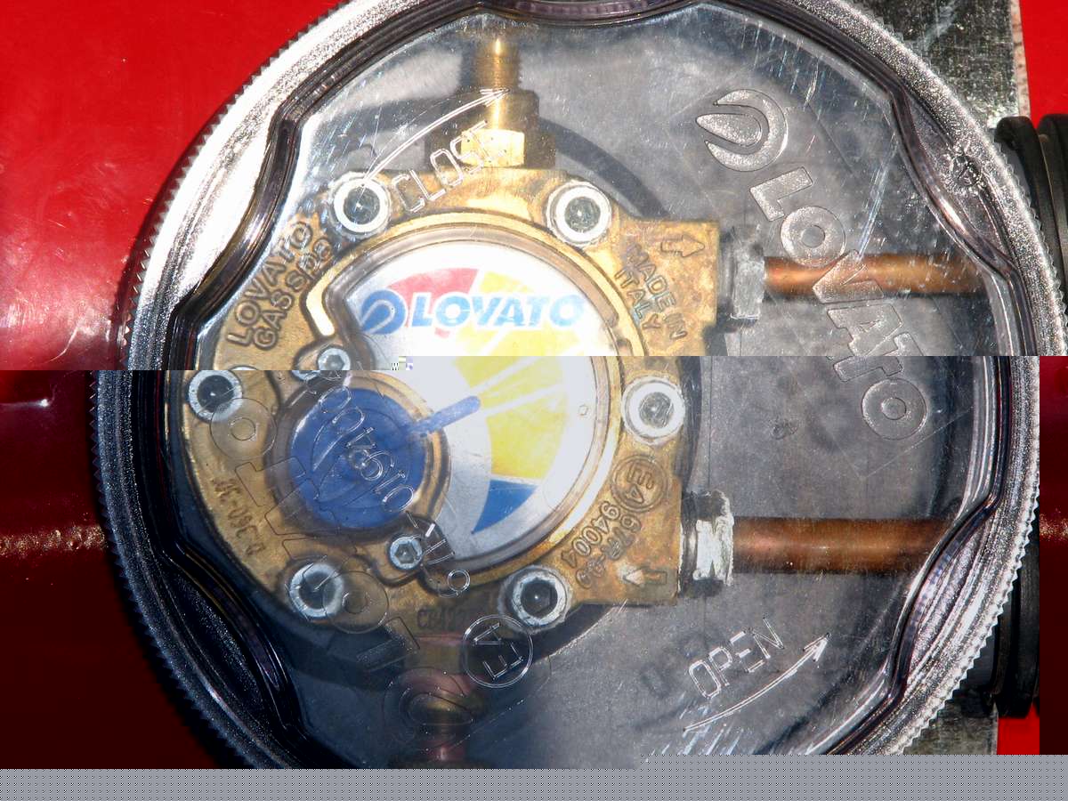

Мультиклапан на балоне
:!: Спасибо, lehandr! :!:
